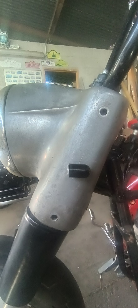

j'ai reçu mes clignotants donc montage.
avant sachant que la nacelle sera noire

discrets tes clignots :super:
Messages : 651
Re: shosho Réunonnais
C'est le moins qu'on puisse dire avant microscopiques surtout à côté du phare énorme, lui! :happy1:
:super: :super:
Alors et ce n'est que mon avis, pour une icône comme le FLH , je n'aurai pas mis ça. Des vieux clignos sur le guidon ou sur le bas du cadre, mais la le premier truc qui me vient à l'esprit c'est un point noir que tu as juste envie de percer :mrgreen: Mais la diversité enrichit notre monde alors il en faut pour tous les gouts :super:
Perso, je trouve qu'ils vont bien :) :coeur:
Boub a écrit : 15 déc. 2025, 20:15 Alors et ce n'est que mon avis, pour une icône comme le FLH , je n'aurai pas mis ça. Des vieux clignos sur le guidon ou sur le bas du cadre, mais la le premier truc qui me vient à l'esprit c'est un point noir que tu as juste envie de percer :mrgreen: Mais la diversité enrichit notre monde alors il en faut pour tous les gouts :super:
quand la nacelle sera noire je pense qu'on ne verra plus les clignos :super:
Moi j'ai eu du mal à les distinguer tellement ils sont discret ! :super:

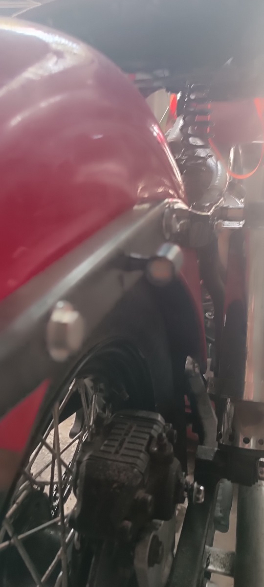

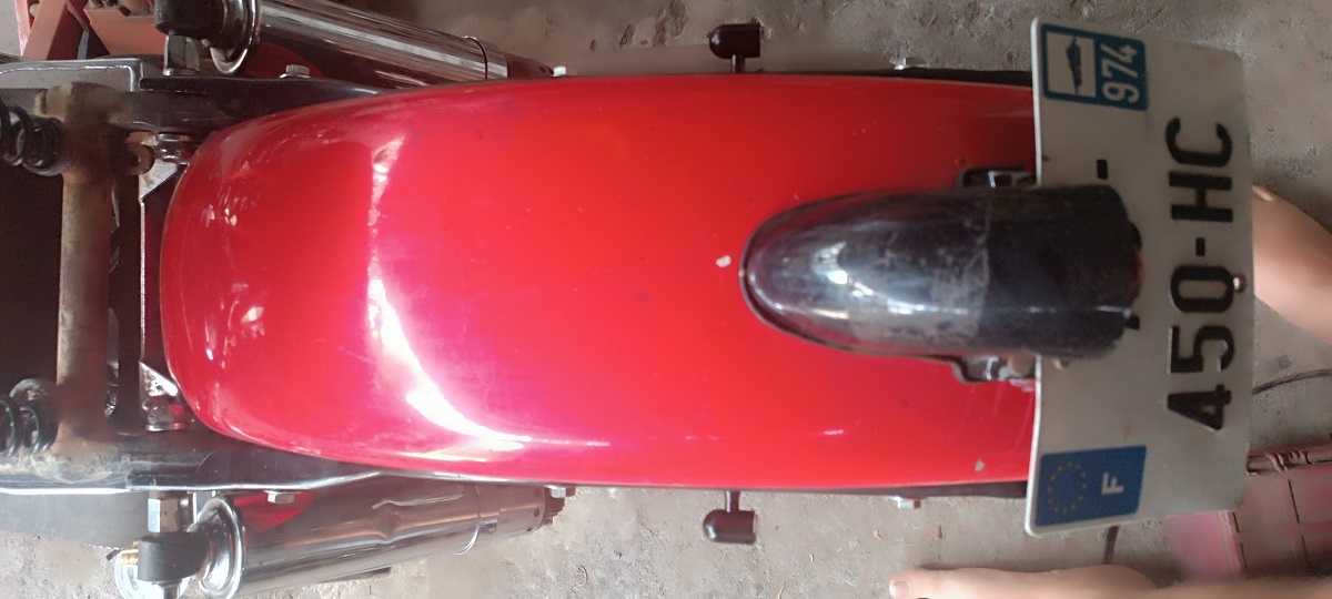

Autant à l'arrière ce ne me choque pas, et cest discret, autant, comme Boub, sur le capotage je trouve que ça fait pustules en comparaison de la nacelle, perso je les aurais plutôt positionnés sous les commandes de guidon.

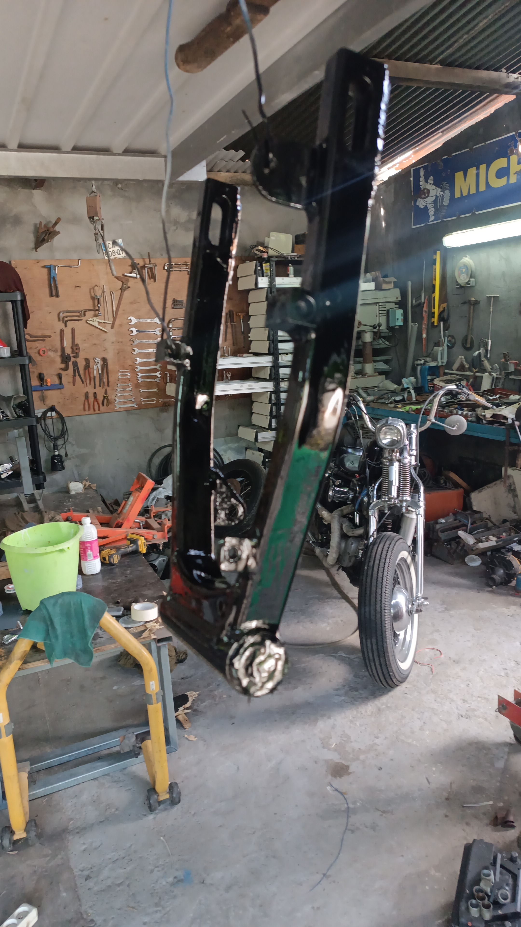

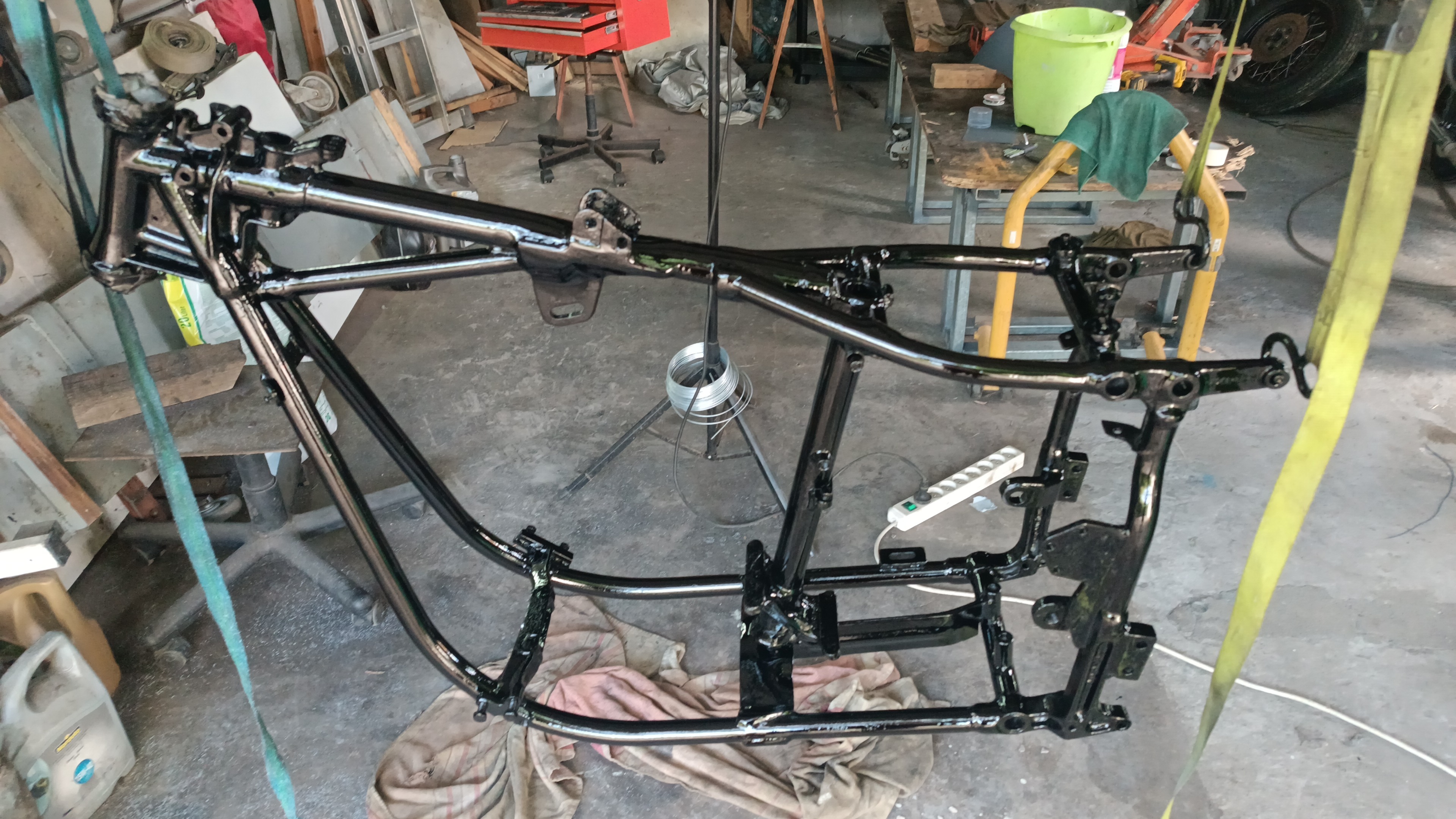

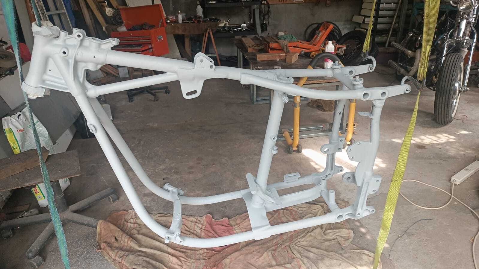

salut,
ça n'avance pas vite mais je ne suis pas pressé :mrgreen:

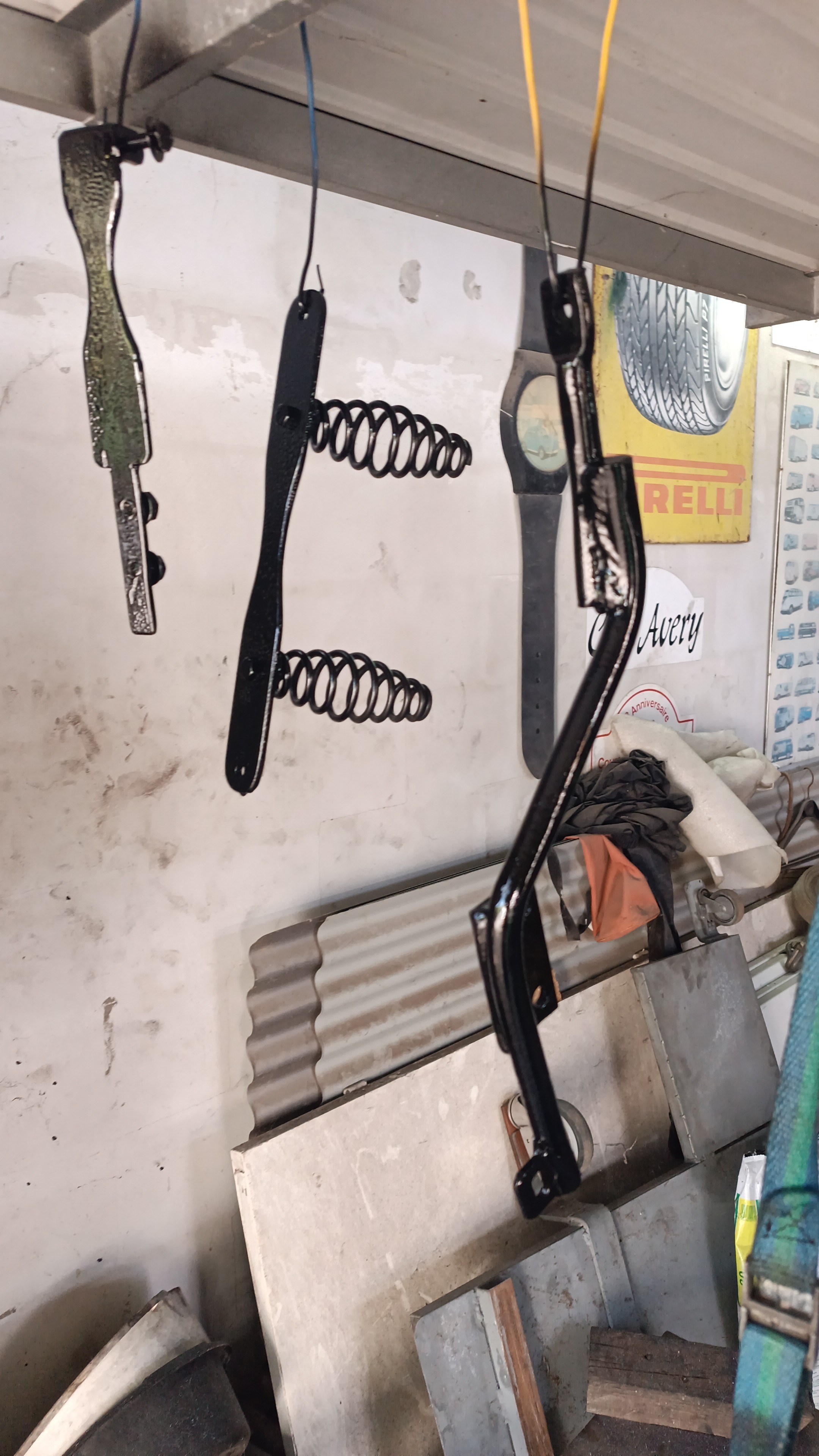

je profite des vacances scolaire pour peindre mon cadre
première étape le ponçage
puis l'apprêt
et j'ai fait préparer trois bombes de peintures en bi composant noire brillant.
et après trois couches!!
on va commencer le remontage
Oui sympa de mettre les etapes peinture cadre, il est beau comme neuf ! :super:
:super: Super résultat si on veut un travail de peinture propre la préparation est assez longue et minutieuse. :super:
ça sent bon le remontage , elle va être bien belle :hello: :coeur:
Messages : 1288
le rendu est plutôt sympa : ça promet un résultat à la hauteur de ton investissement :frime:
bravo :super: :coeur:
Tu as pris quoi comme peinture ? Pistolet ou bombe ? Je crois qu'il existe de l’époxy à froid :-/
pour la peinture j'ai fais faire de la peinture carrosserie mais en bombe .
il prépare la peinture comme si c'était pour un pistolet mais en bombe. par contre il faut peindre dans la journée et tout utiliser.
j'avais trois bombes de 500 ml et j'ai passé trois couches
c'est pas donné mais ça revient moins chère que d'acheter un kilo de peinture du diluant du durcisseur et du diluant de nettoyage/
j'ai payé 75 € les trois bombes :super:
je trouve le prix raisonnable, car en plus tu n'as pas à avoir, un compresseur+ le nettoyage de pistolet + filtre pour la peinture. Là tout est pret bien dosé, il reste juste à percuter la bombe et peindre ! :super:
quand j’étais dans les camions on en utilisait mais seulement pour les retouches , les petites et les moyennes. Généralement pour une peinture complète les carrossiers déconseillent .
Il faut vraiment avoir la température adéquate, pas un brin de poussière et prends aussi sur tes bombes le kit extincteur pour plus facilement peindre.
Ca ressemble a une bombe lacrymo crs et c'est très efficace
La clé à molette est mère de toutes les vis
pour les températures j'avais au moins 30° à l'ombre donc impec
par contre se n'est pas des bombes à percuter et c'est bien pour ça qu'il faut les utiliser dans la journée. heureusement le magasin de peinture ou je les prends n'est pas très loin de chez moi comme ça j'y vais le jour ou je peint :super:
