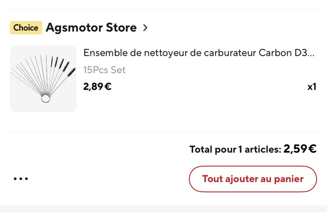

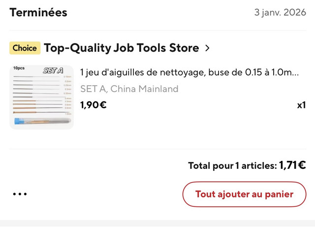

Je sais pas si tu as essayé mais j’enlèverais le cache du nez cochon pour avoir accès à la came et j’irai faire un tour et des quelle monte dans les tours j’arrête le moteur et tu vérifie la came si elle n’est pas bloqué. C’est comme ça que j’ai découvert ma connerie la came était bloqué par l’hélice que j’ai certainement tordu .
Si c’est pas ça je ré démonterai le carbu et je passerai sur l’aiguille du boisseau un coup de laine de fer . J’avais acheté chez Ali un set de nettoyage carbu très pratique pour déboucher tout les gicleurs.Sam avait fait un tuto sur le cv40
Très bien expliqué
Très bien expliqué
Re: Sd.Kfz.7 "Pushok"
nettoyer les gicleurs, bombe a sec ou essence soufflette c'est le mieux, ça t'évite si tu frotte un peu fort le trou de modifier le débit
Moi j'ai toujours utilisé un brin d'acier de câble de frein de vélo, je sais c'est pas bien mais on a appris ainsi ( les anciens)
