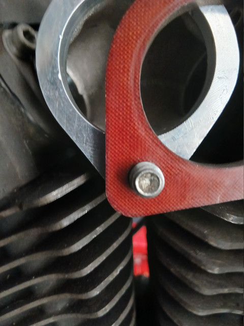

Bon, aujourd'hui c'est le grand jour, je démonté la pipe, le CV40 et j'installe le "shorty"...
Au démontage de la pipe, il se trouve qu'une vis sur la cylindre avant n'est pas serrée, ca commence bien, les 3 autres elles étaient bien serrée, elles...
La pipe était bien "collée" et j'ai du me battre avec pour l'enlever.
Inspection:
On nettoie bien les plans de joints...
Notez que les entrées d'admission sont bien propre quand on ne laisse pas les vapeurs d'huile tout dégueulasser...

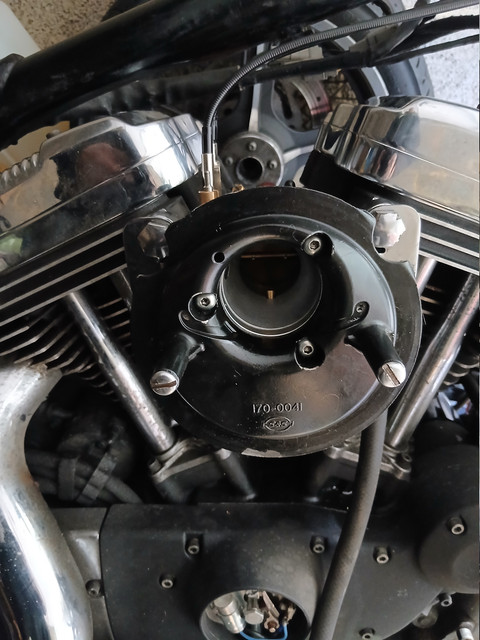

Puis on en vient au montage de la pipe de chez S&S :
ACHTUNG : pour les modèles 2004 et plus, il n'est pas possible de passer la vis du bas une fois la pipe en place a cause des grosses ailettes de refroidissement, il faut la mettre en place avant la mise en place de la pipe d'admission, pour le serrage, une clefs hexagonale longue passe tout juste et permet le serrage.
clavier russe
Comme pour le CV40, on ne serre rien définitivement, on met tout en place avec carbu et les vis de reniflard pour bien tout alligner et puis seulement on serre....
Veillez également a monter les cable de poignée avant de mettre le carbu en place, sinon après vous n'en aurez plus la possibilité...
clavier russe
Prévoir également une durite d'essence, celle de mon CV40 était trop courte car passe pas des endroit différent, ca a pas l'air comme cela mais le Super E est plus volumineux.
clavier russe
Et voilà, le tout monté, je remet 2 livrons dans le réservoir pour tester le circuit de carburant, (jai d'abord raccordé et serré la durite, mais quand jai ouvert le robinet, une bulle d'air dans le tuyau bloquait l'arrivée d'essence au carbu, jai démonté côté carbu, laissé couler et remis en place.
Elle a démarré au quart de tour, mais je suis bon pour les réglages, le ralenti estolus haut et je n'ai quasiment pas eu besoin du starter pour le lancer, et elle sonne plus "claquant" dans les toobz
Je range le merdier, je me lave un coup et puis je vais rouler, faire chauffer, et tenter de régler ça...
Et voilà je suis passé du côté S&S de la force...

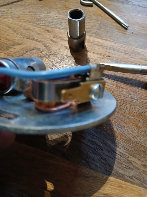

Ensuite je repense au vis, pour un truc plus "stable", au lieux d'avoir la masse bobine et le condo sur deux cables, avec chacun leur fixation différentes et superposées, je fais une doublette de filst sur une même prise qui sera là seule vissée sur le bras de rupteur, j'en profiterais pour delocaliser le condo ailleurs que dans cette trappe étroite...

Bon, je viens d'améliorer déjà le contact du bras de rupteurs, les connections sont solidement vissées sur le bras et je risquent pas de bouger avec les vibes, c'est déjà ca en plus...

Pour le condo, on peut le mettre directement sur la bobine ( le fil qui va au rupteur sur le fil de la bobine et le corp du condo à la masse) à la place de l'allumeur ! l'important est, qu'il y soit ! ( sinon, pas ou etincelle mediocre ) à l'interieur de l'allumeur, il est à l'âbrit de la pluie, c'est pourquoi on l'y met !

En installant mon nouveau montage de bras d'allumage, je joue avec la came pour voir si elle revient bien en position et la, surprise lorsque je relâche, elle ne revient pas totalement a sa position initiale, je réessaye, et toujours le même soucis, jai foutu de l'huile, rien n'y fait, il semblerait que la force du bras soit plus forte que celle des ressorts...
je pense que les ressorts des masselottes sont trop faible pour ramener ces dernières en position avec la pression du bras d'allumage qui pousse sur la came, du coup, que faire???
Nouvelau kit de masselottes, oui mais si c'est le même tarage de ressort c'est inutile ca ne changera pas le problème...
Je reprendrait bien un Dyna S ou un Malory comme il n'y à pas de contact physique ca devrait aller, mais impossible a faire livrer avec la poste en grève depuis 3 semaine...
