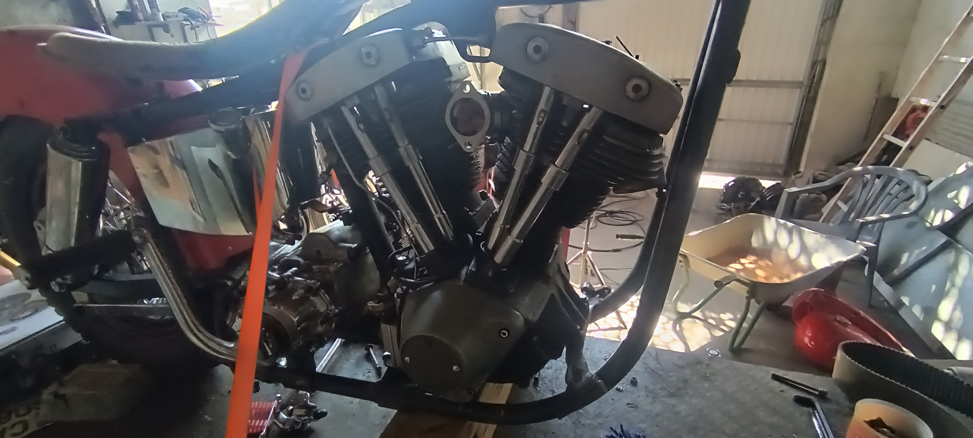

le cœur de la bête a retrouvé sa place :super:

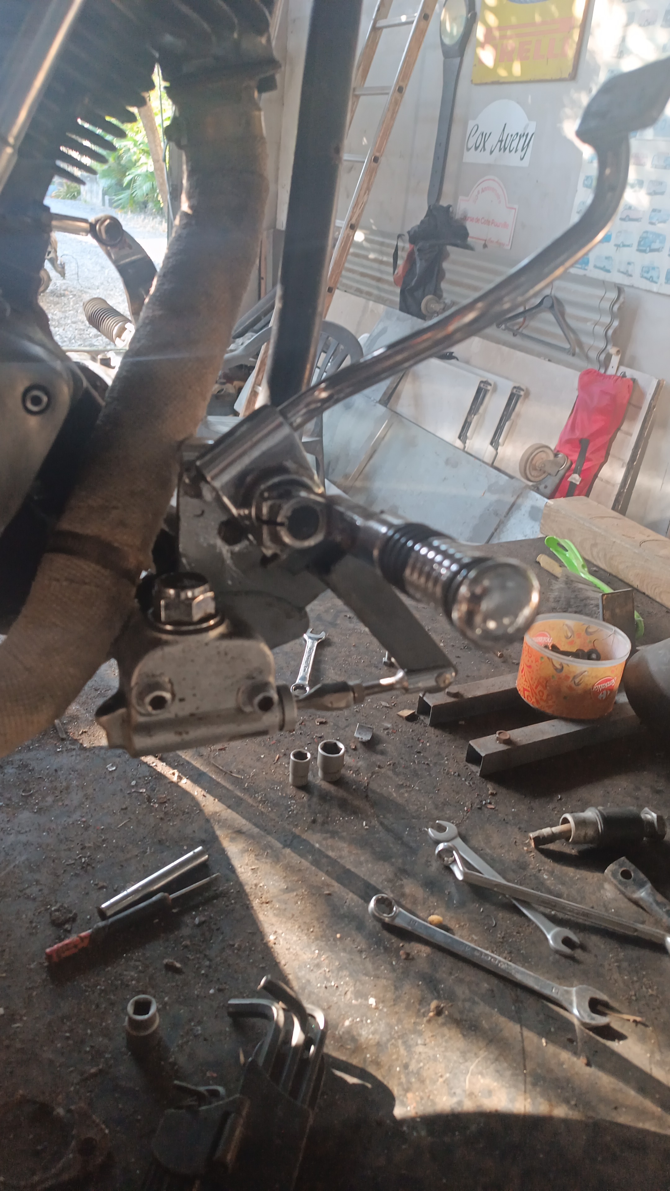

et e voulais des commandes avancées j'avais le coté gauche mais pas le droit, par contre j'avais trois commandes centrale droite donc j'en ai modifié une pour devenir une commande avancée
dites moi ce que vous en pensez

Ingénieux ta commande avancée :super: La pédale n'est pas trop éloignée du cale pied ?

pour ta commande avancée c’est bien comme ça :super: du DIY bien pensé : t’as retourné le MC en fait :super:

merci,
je pense que la pédale ça ira car elle n'a pas bougé de l'origine mais je ne sus pas monté dessus pour voir (ma table est sur des tréteaux donc j’évite de monter dessus )

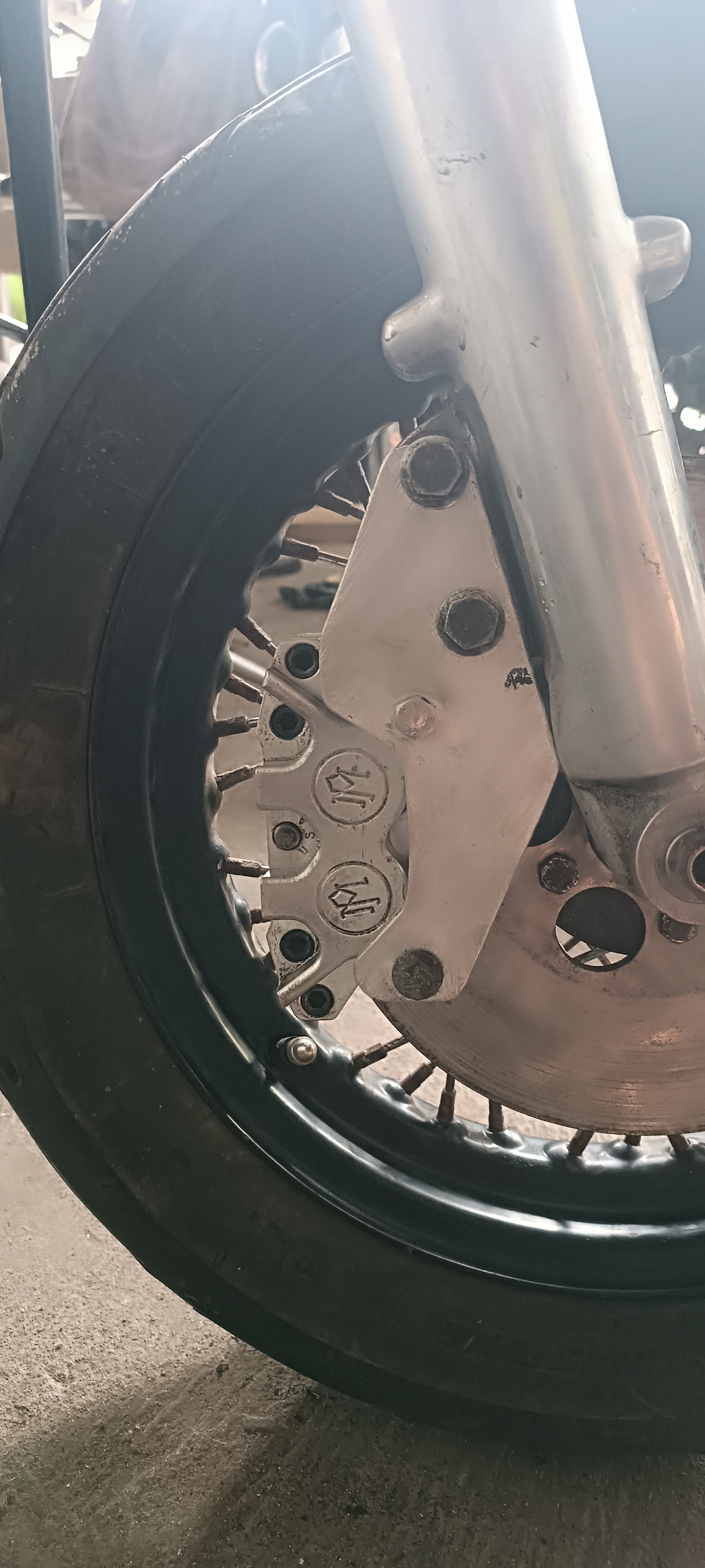

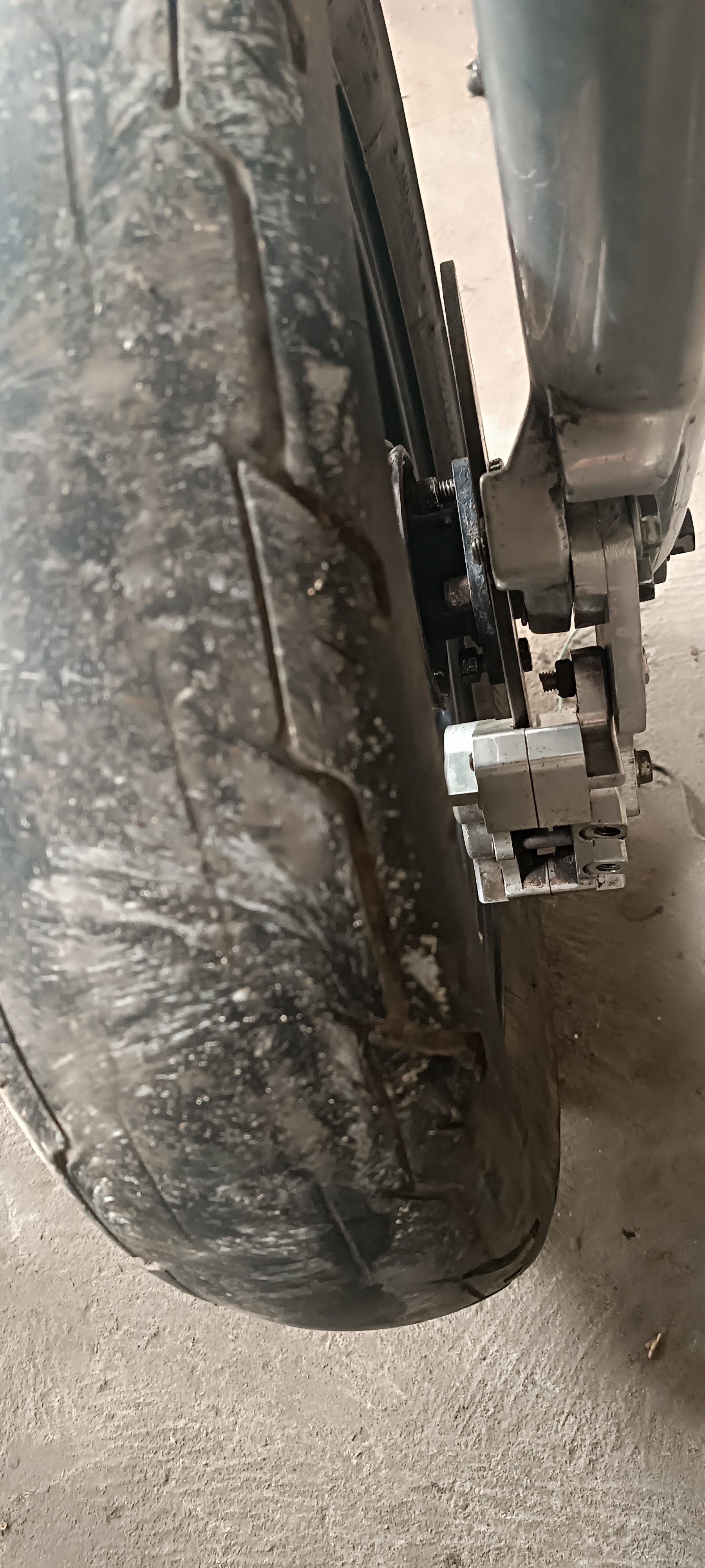

mais aujourd'hui j'ai pris la ferme intension de fabriquer une pâte pour monter l'étrier avant sur la fourche.je voulais avoir l'étrier en bas du disque comme les HD moderne donc j'ai inversé de coté les bâtons de fourche .j'avais en ma possession deux étriers un PM 4 pistons et un Béringé 6 pistons . les deux étaient stocker depus très longtemps et j'ai voulu sortir les pistons en vu de commander des kits de réparations, le PM pas de soucis mais le béringer je n'ai réussi a sortir qu'un sel piston donc j'ai décidé de monter le PM.
un pote m'a donné une plaque d'alu de 1cm parfait pour faire le support!!
voilà le résultat.
dites moi si vous voyez un problème
reste plus qu'à faire des bagues de centrage pour les roues

c’est du beau taf :super: bravo pour l’adaptation :coeur: :super:
Re: shosho Réunonnais
merci :super:

Super mais ta patte ne devrait pas être derrière l’étrier ?
Je te met une photo de mon sportster
non sur le shovel les points de fixations ne sont pas les mêmes .j'ai du même faire une surépaisseur d'un cm et il faudra peut être encore décaler un peu.
