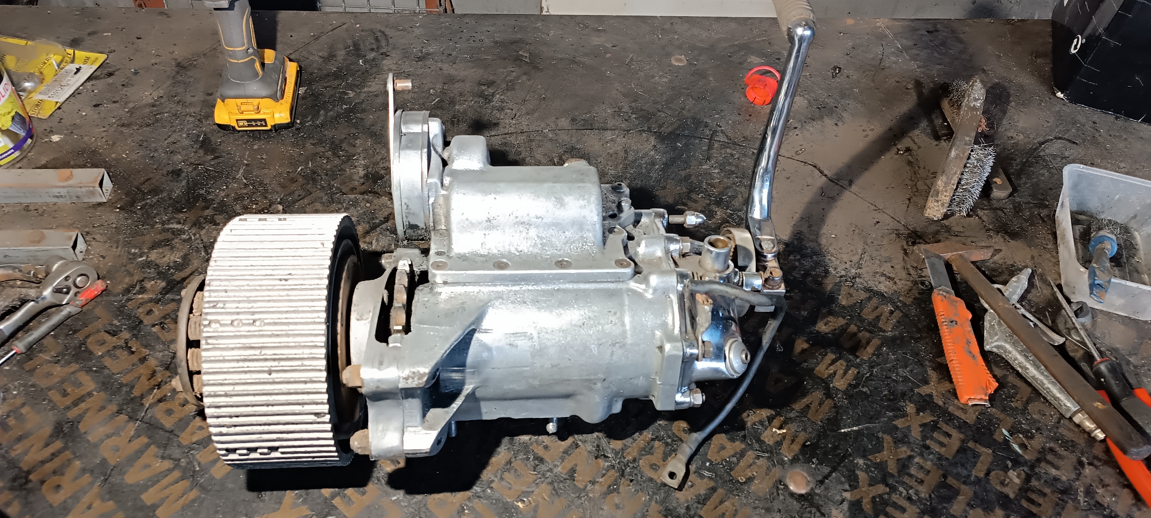

ç'a y est j'ai récupéré mon nouveau shovel de 1979 en pièces détaché :(
je vous met une petite photo prise vite fait juste après le rechargement du fourbi

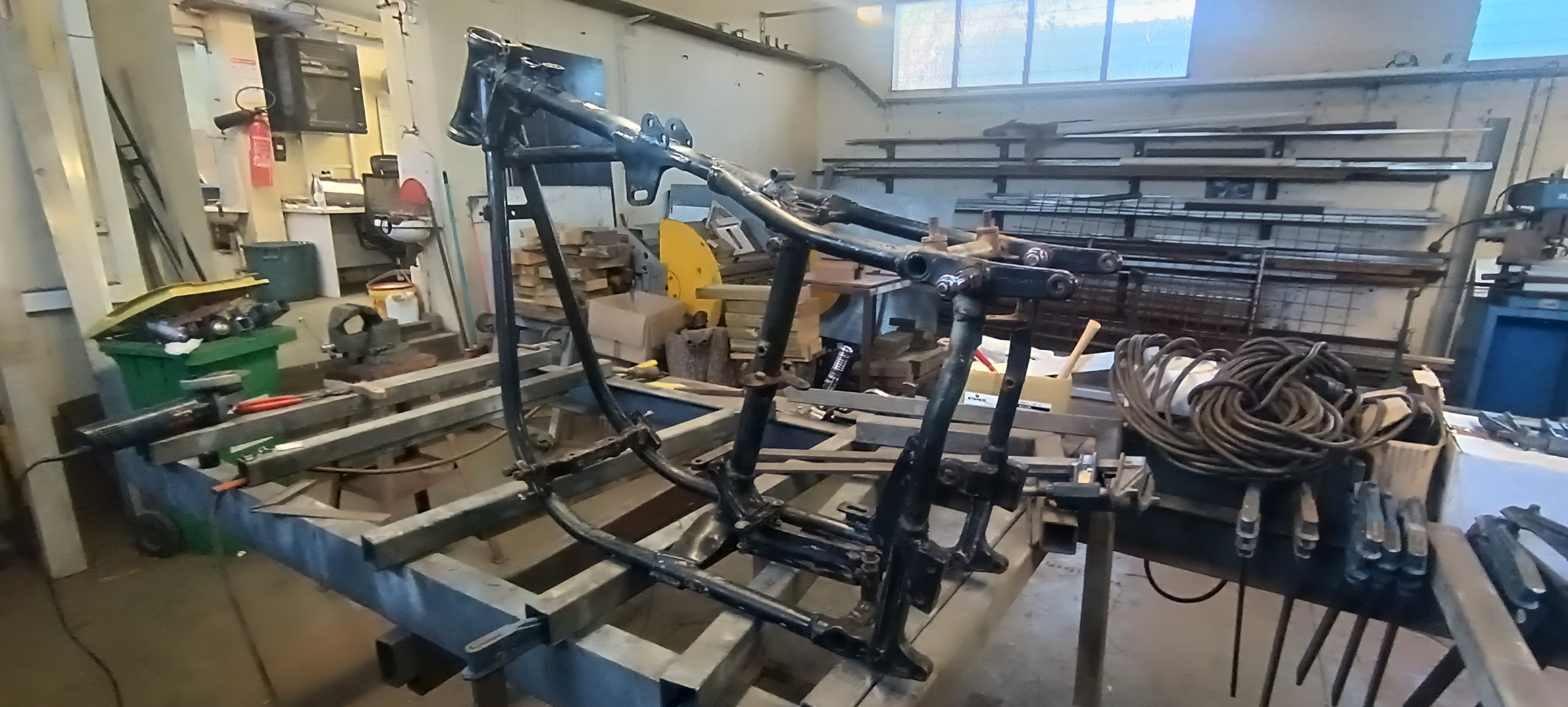

après un inventaire de toutes les pièces en présence je commence a nettoyer le cadre de 45 de graisse de chaine et de terre pour faire un montage blanc avant de peindre le cadre et faire le montage définitif
je vous ferais des photos au fur et mesure de la progression.
le moteur est encore chez mon pote pour qu'l polisse les caches culbus et il va refaire le carbu S&S pour que je sois tranquille.
pour le moteur il avait changé pistons,roulement de vilebrequin, mis des poussoirs neufs pompe à huile S&S neuve, allumage électronique neuf.
voilà un chapitre commence .

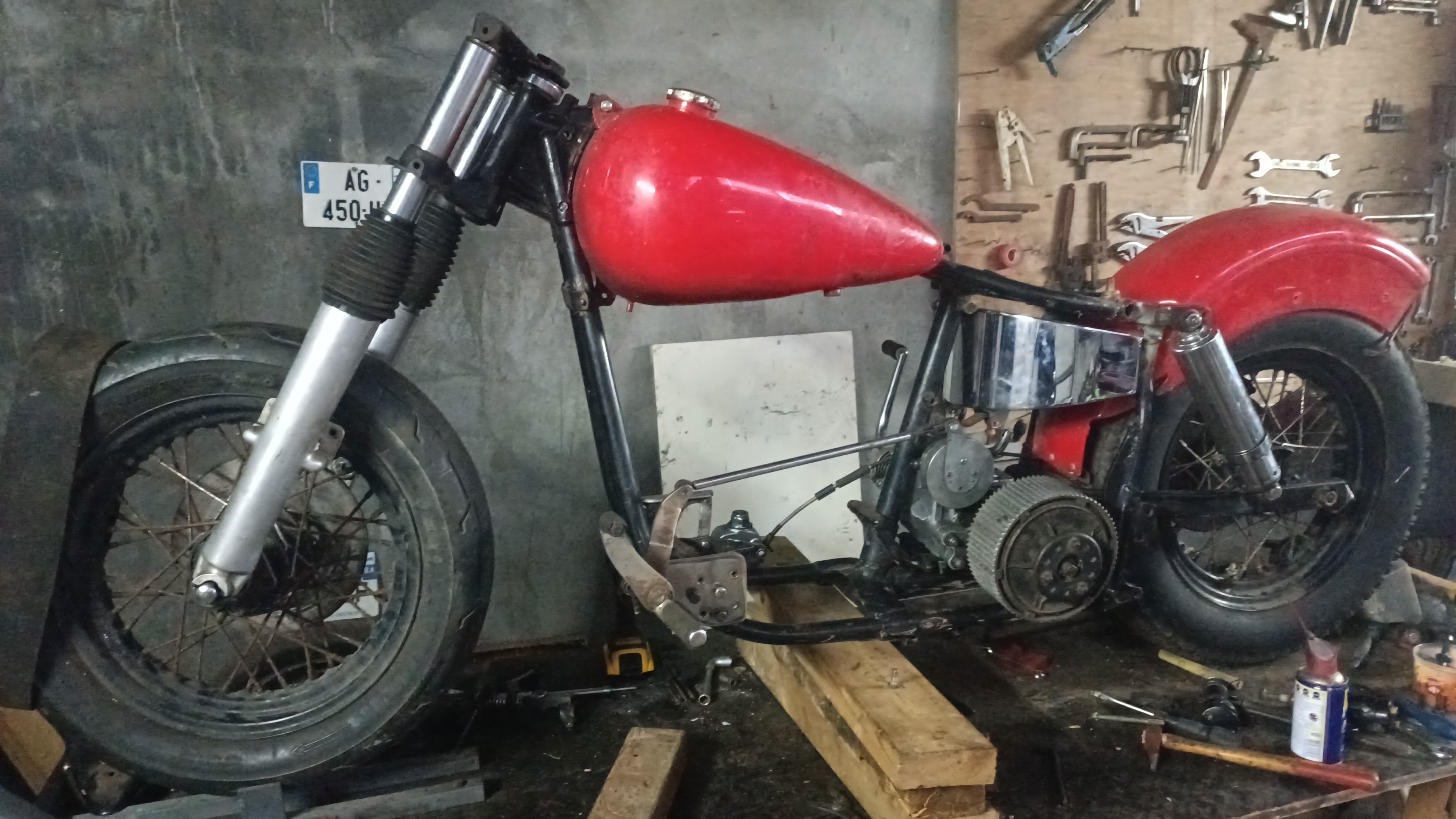

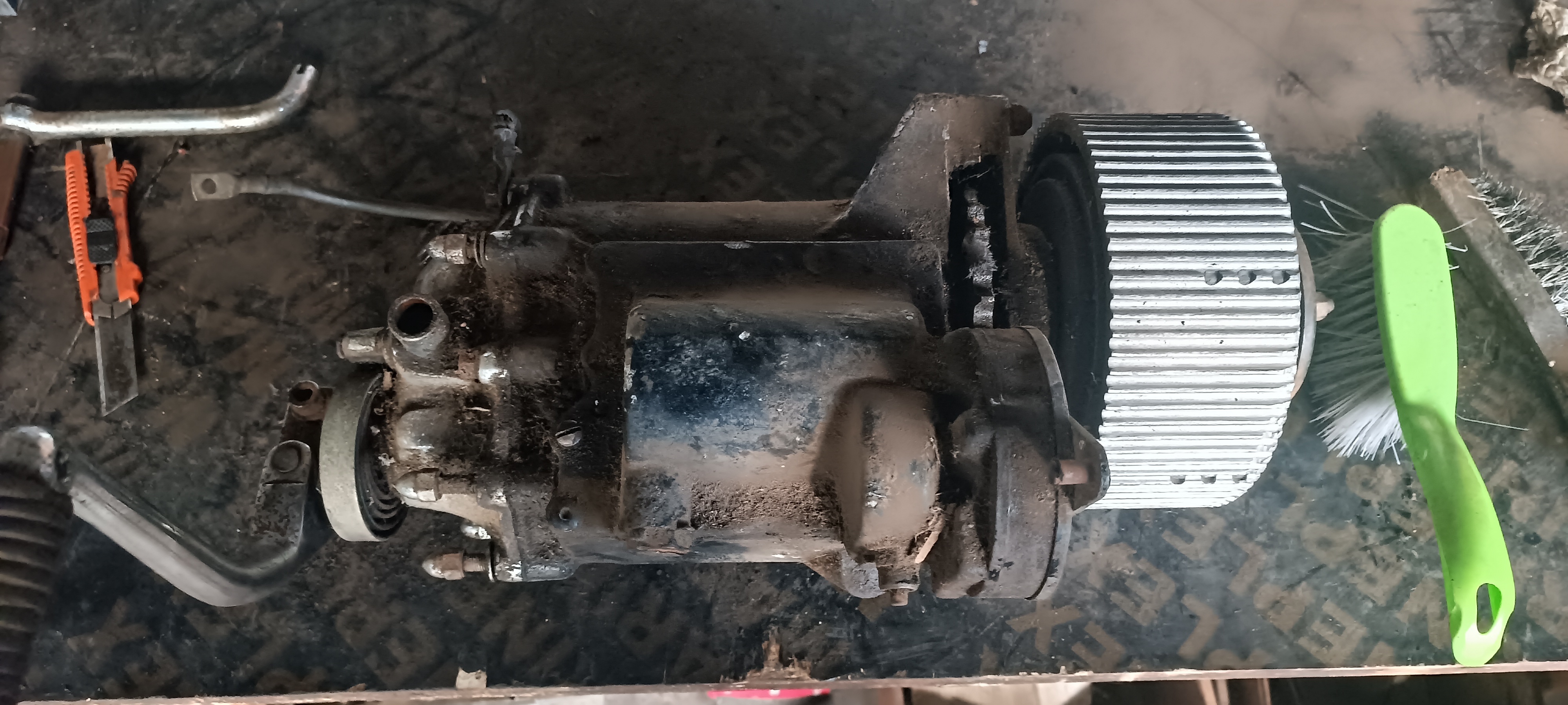

bon ça avance un peu..
après nettoyage du cadre (45 ans de grasse de chaine mélangé avec de la terre ) et j'ai refait les fixations arrière du des réservoir qui avait été coupées pour mettre un réservoir de sportster
ensuite la boite avait été peinte en noir donc décapage !
et je commence tout remonter blanc pour pour voir si tout va bien avant peinture
j'ai aussi dégrippé le maitre cylindre AR qui était complétement bloqué et transformé des commandes avancées de softail pour un plus grand confort
j'ai aussi fabriqué une pâte de fixation pour la selle
la suite bientôt :hello:

la commande avancée coté droit, va te gener pour mettre le moteur ! Meme si là c'est un montage à blanc !

primaire à courroie ?
perso j’ai jamais aimé. ça lisse tout le côté vivant du moteur

XLH1981 a écrit : 29 juin 2025, 09:00 la commande avancée coté droit, va te gener pour mettre le moteur ! Meme si là c'est un montage à blanc !
oui tout sera redémonté pour la peinture du cadre :super:

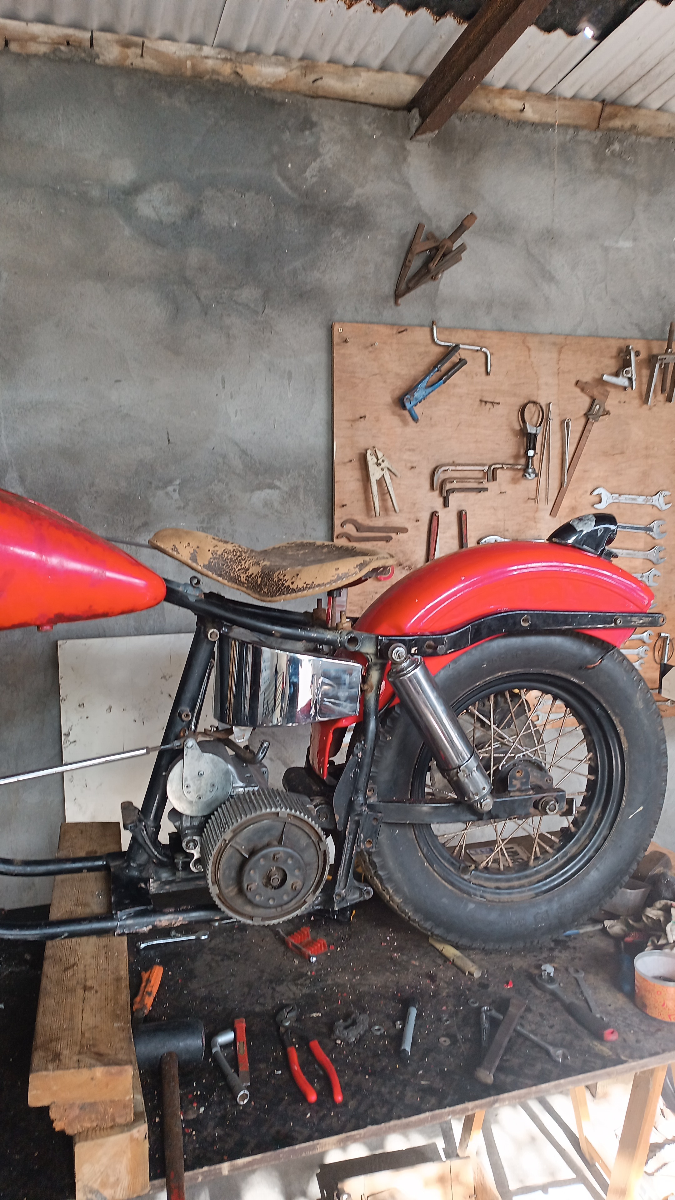

Image, le puzzle 3D commence a se monté ça avance bien doucement mais surement. :petitcoeursrêve:

je m'y remet lentement car j'attends le moteur pour le monter dans le cadre avec l’échappement pour finaliser les commandes avancées.
hier j'ai extrait une vis de fixation de la console cassée dans le cadre et monté pour voir la ape qui va être dessus.

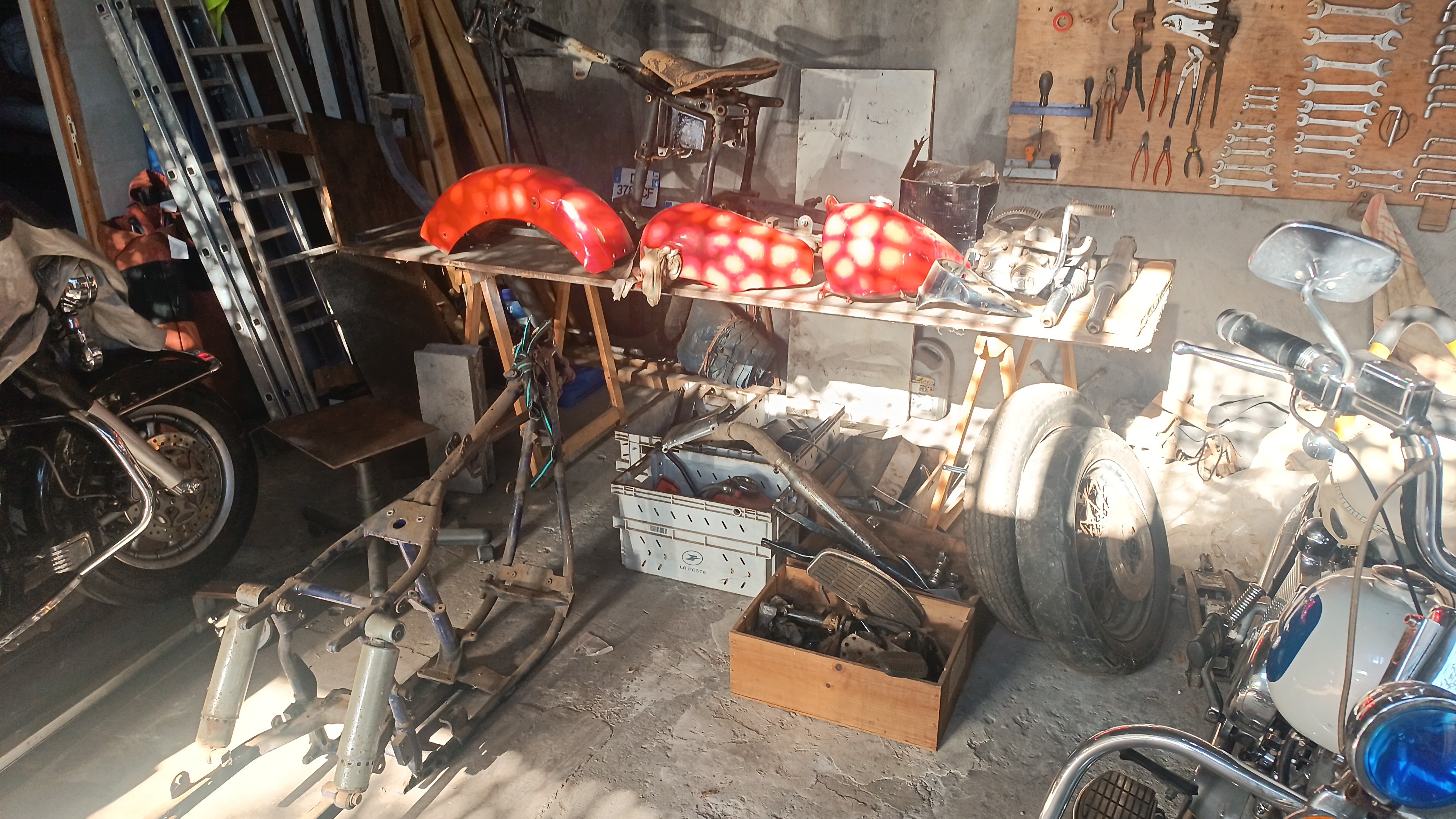

Mais je suis comme le Boub,moi perso j’aurais laissé la patine et gardé la couleur à condition que ça ne soit pas complètement cuit bien sûr…
La,ça lui donne un putain de charme .
Si tu traites bien les parties critiques je pense qu’il y’a moyen de sauver tout ça .
Alors attention hein,sur les îles tropicales il y’a des contraintes que l’on a pas et qui sont sûrement la cause de ton envie de tout repeindre .
Mais penses-y à deux fois quand même 😉
Et oublies pas si tu as besoin de matos spécifique je peux te ramener ça à l’occasion ( sauf peinture malheureusement)
Re: shosho Réunonnais
merci pour ta proposition et fais moi signe si tu passe par la :super:
et oui plus j'y pense et plus j'ai envi de laissé le rouge car la peinture et super bien conservée
