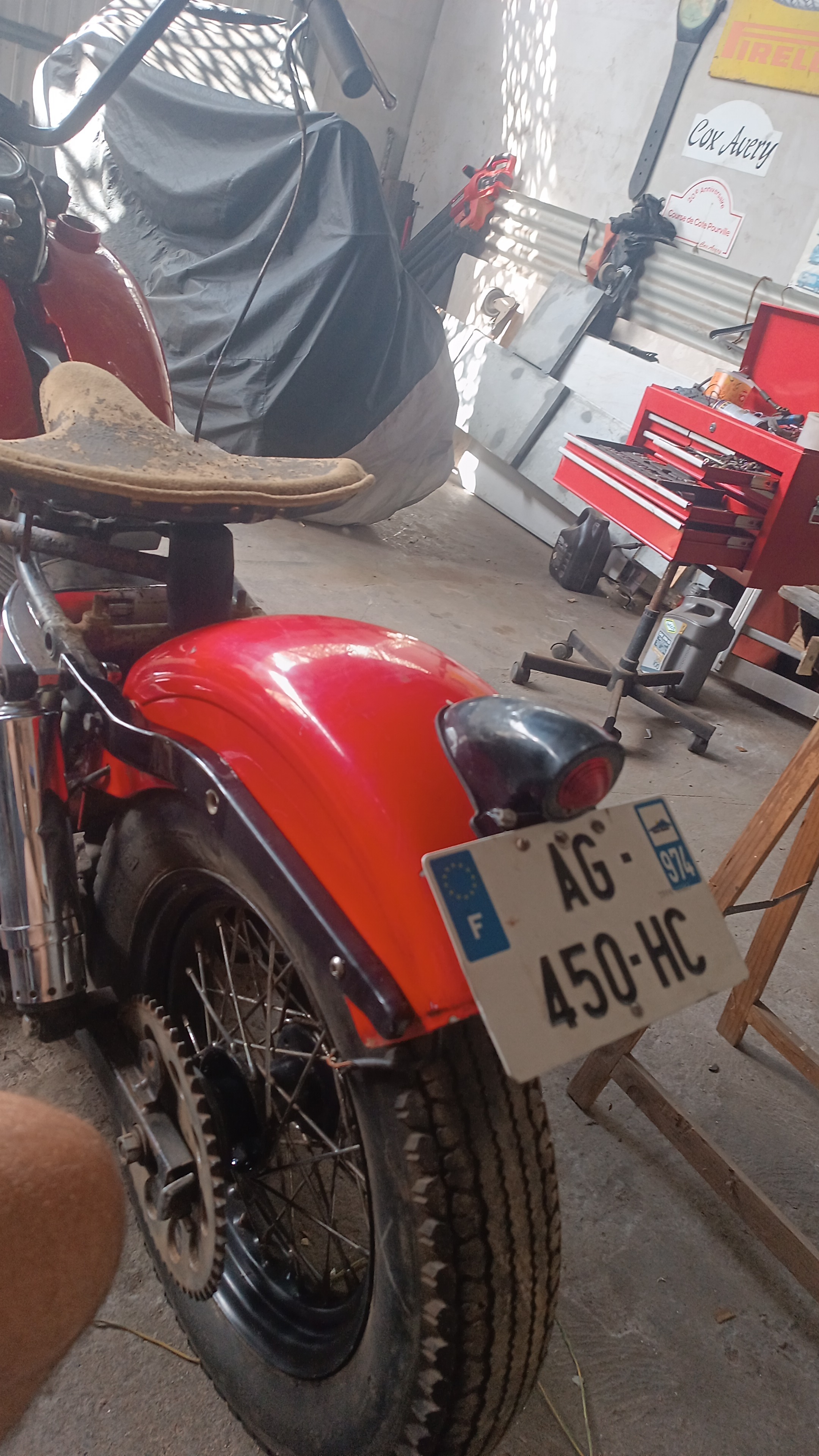

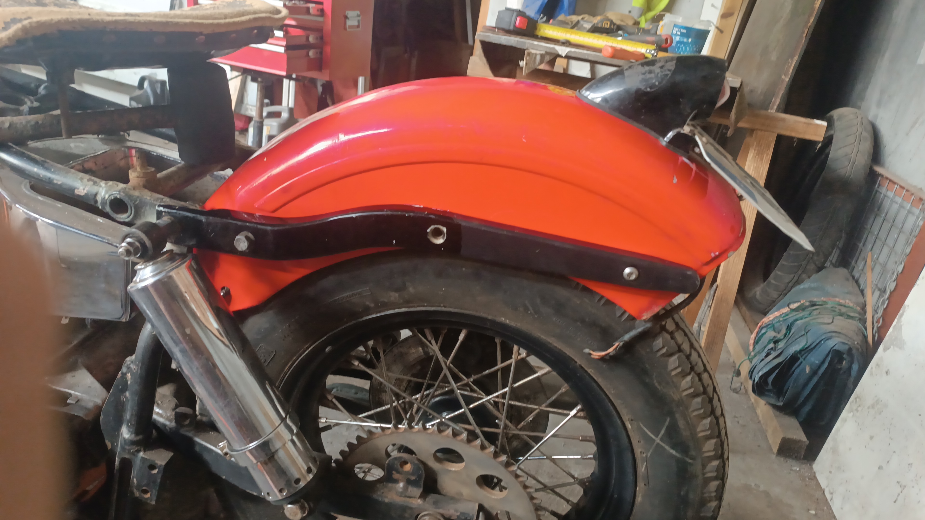

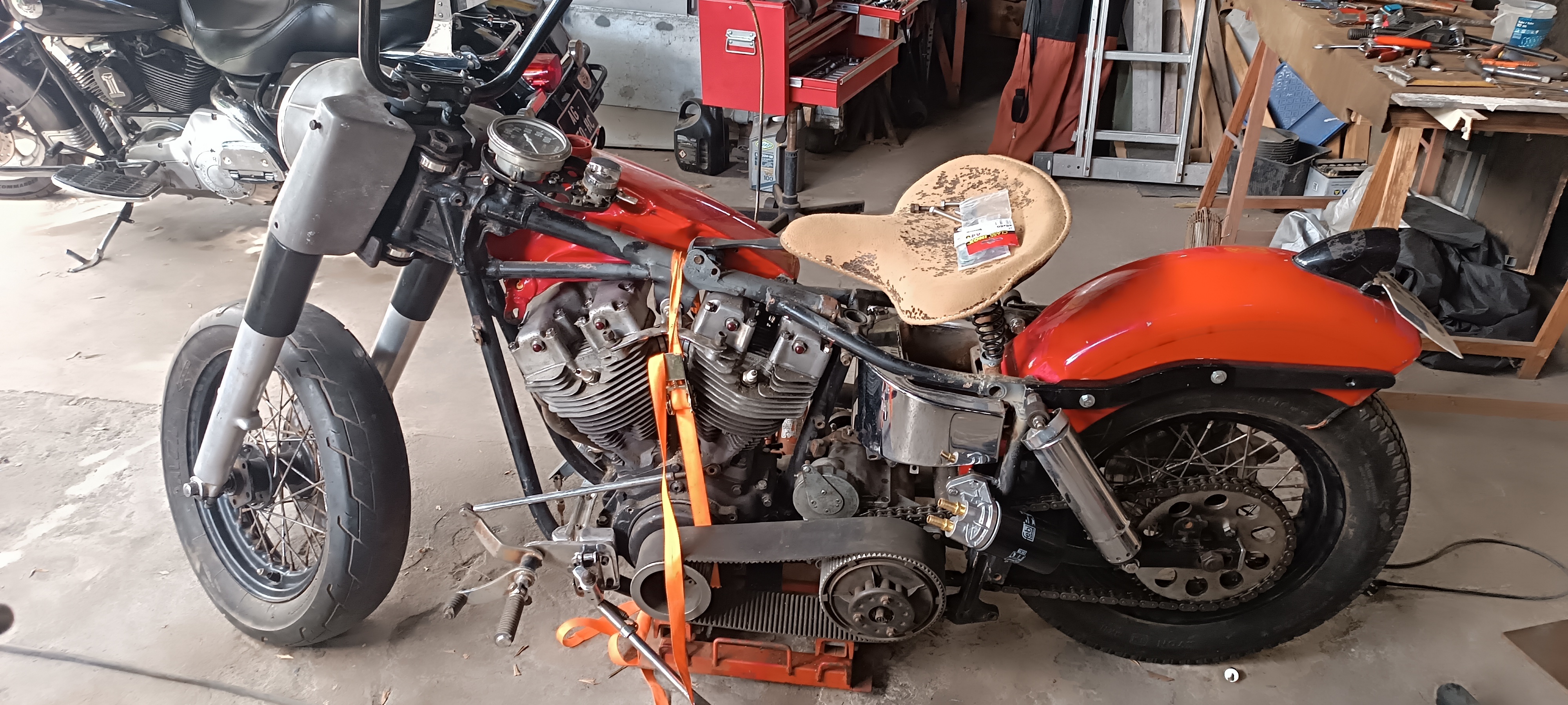

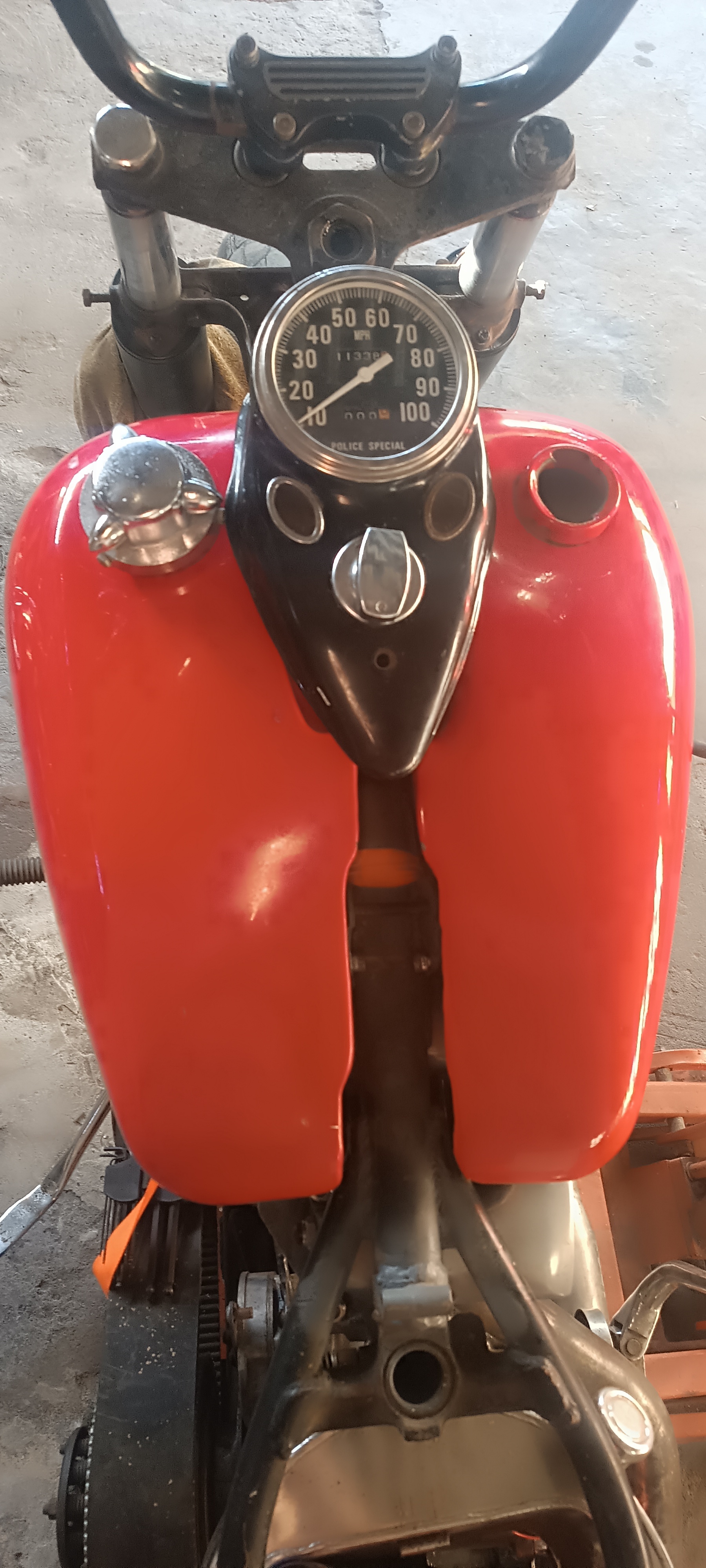

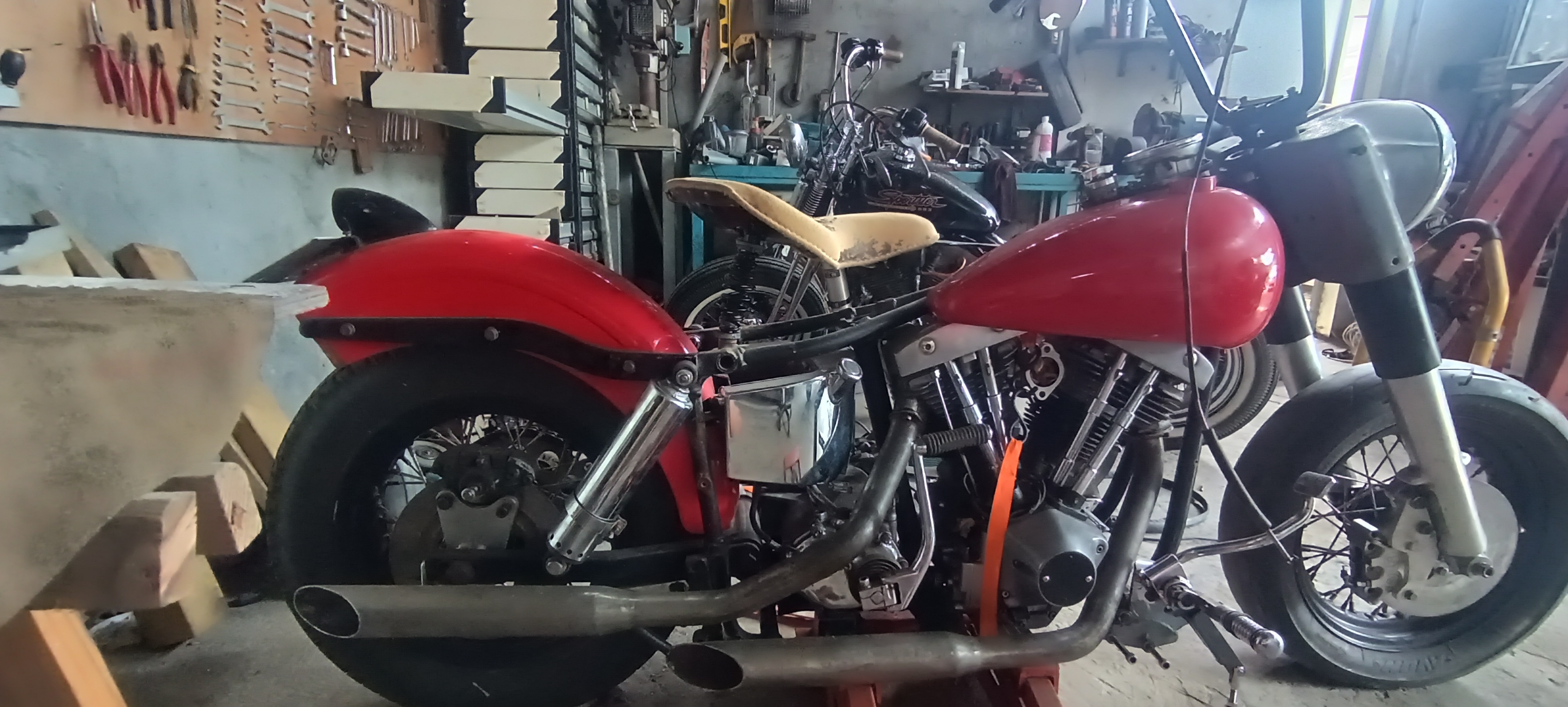

voici quelques photos du rendu qu'elle devrait avoir
j'ai coupé les sabres de 4cm en longueur pour qu'ils s'accorde avec le garde boue
et la plaque n'est pas la bonne mais ça donne une idée du rendu final
la fourche sera entièrement noir :super:

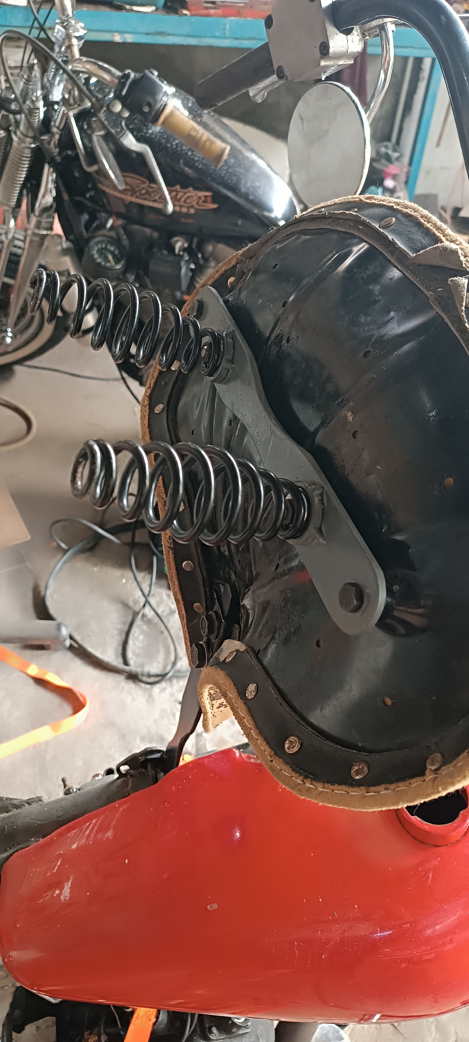

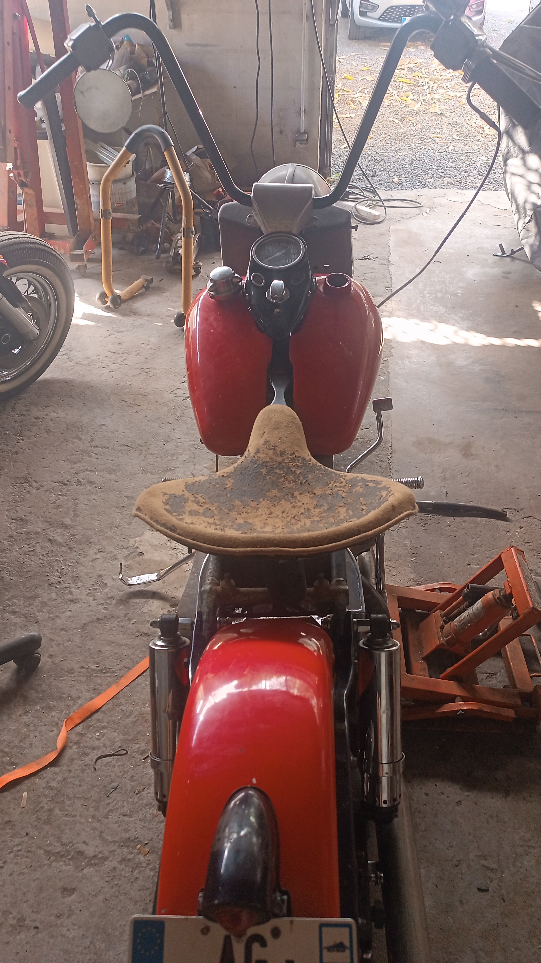

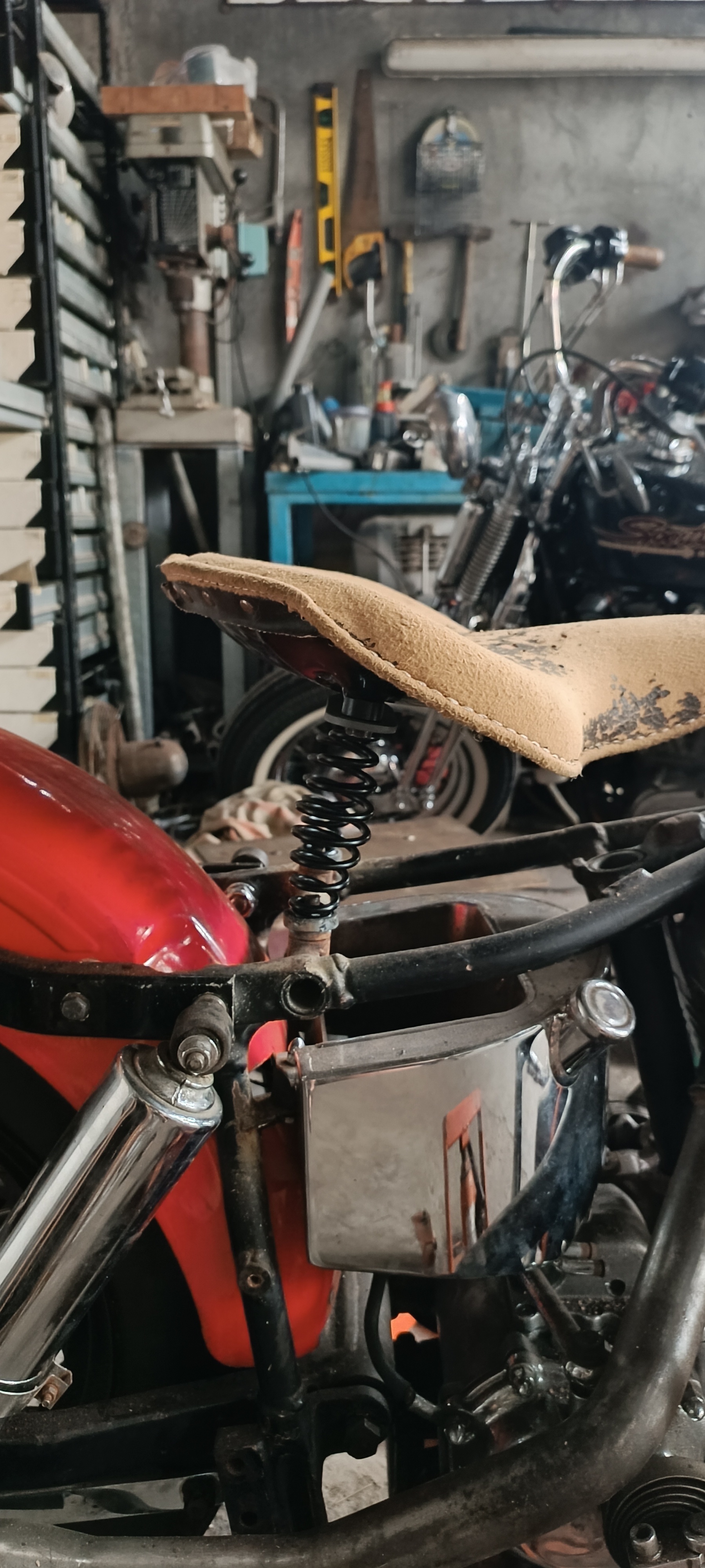

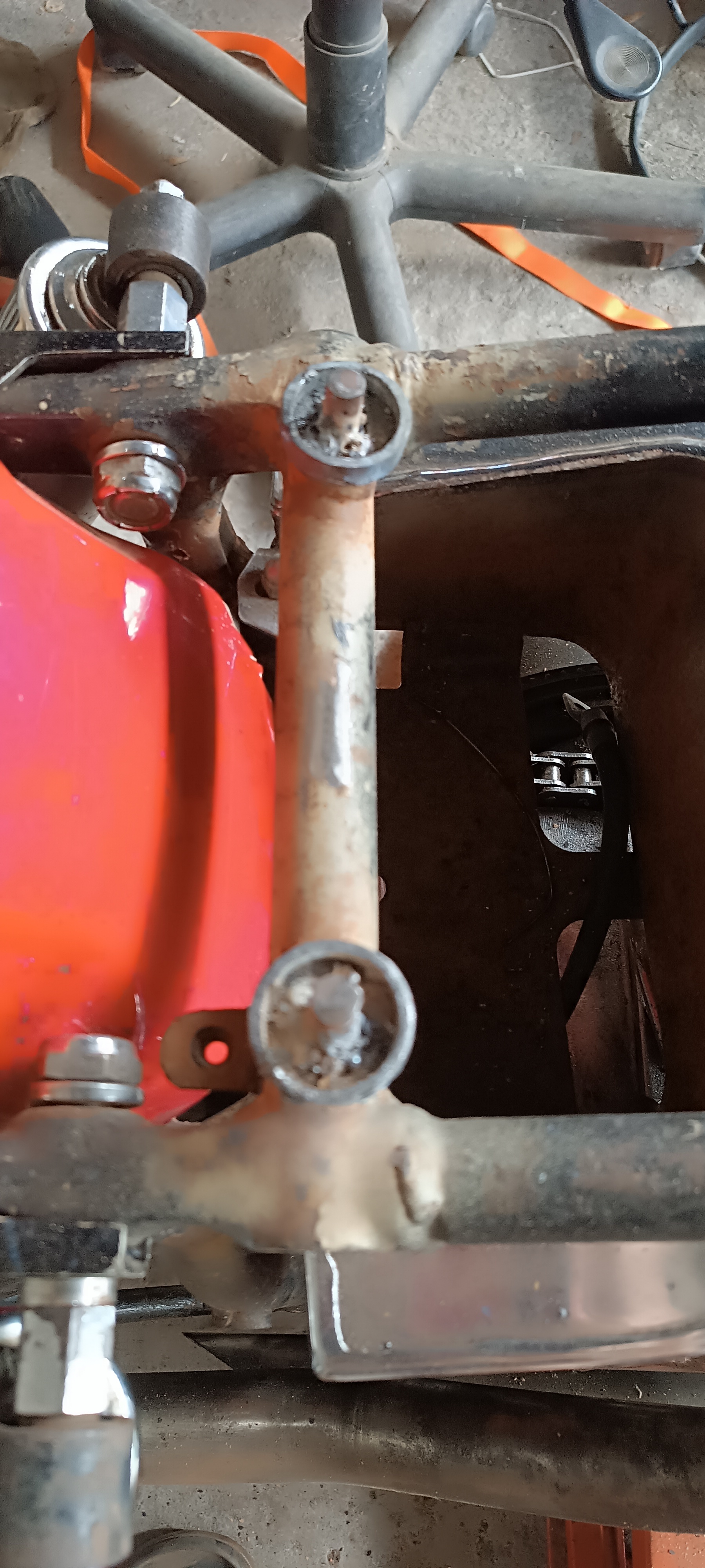

hier j'ai reçu mes ressorts de selle, donc aujourd’hui fabrication d'une barre pour les fixer sur la selle.
et deux petites coupelles pour les tenir sur le cadre
j'ai commandé des cinq pouces mais je les trouve un peu long
je verrais pour en recommander des plus court

Re: shosho Réunonnais
:super:
belle conception :super:
tu as aussi , mais je pense que tu connais, la version stock avec le tube plongeur et son ressort
mais c’est bien comme tu as fait aussi :super:
Effectivement Sam le montage d'origine se fait vian le tube plongeur dans le cadre, mais cet ensemble de suspension a un coût , le montage avec les ressort lateraux style Indian et plus simple, moins cher, aussi efficace et confortable ! good job !
Faut que je regarde ça dans mes pièces je dois en avoir 2 jeux de ressort un doré et un jeu noir , mais sont peut être trop petit :-/
Mais oui la selle plus proche du cadre serait bien plus joli :super:
Messages : 1462
plus proche du cadre c’est les épingles
Messages : 1513
Alors attention quand meme avec une selle à l'arriere trop pres du cadre, car le maintien est moins bon, on glisse vers l'arriere. Dorigine la fixation avant est plus haut sur le cadre, donc on a une position de conduite plus avancée, là je trouve que la position de la selle est pas mal, assez horizontale !
faut pas oublier que ces motos ont des buddy seat pour rouler avec le passager !
ce qui pourrait etre plus esthetique, serait une selle avec les rabats lateraux/arriere, qui cacheraient le vide sous la selle ! comme les selle Police ! mais c'est en fonction du goût de chacun, et des pieces disponibles sur l'île ! :hello:
j'y avais pensé au tube mas impossible de trouver ça ici.
je pense 4' serait un petit peut mieux mais pour l'instant ça restera comme ça et je verrais quand elle roulera :super:

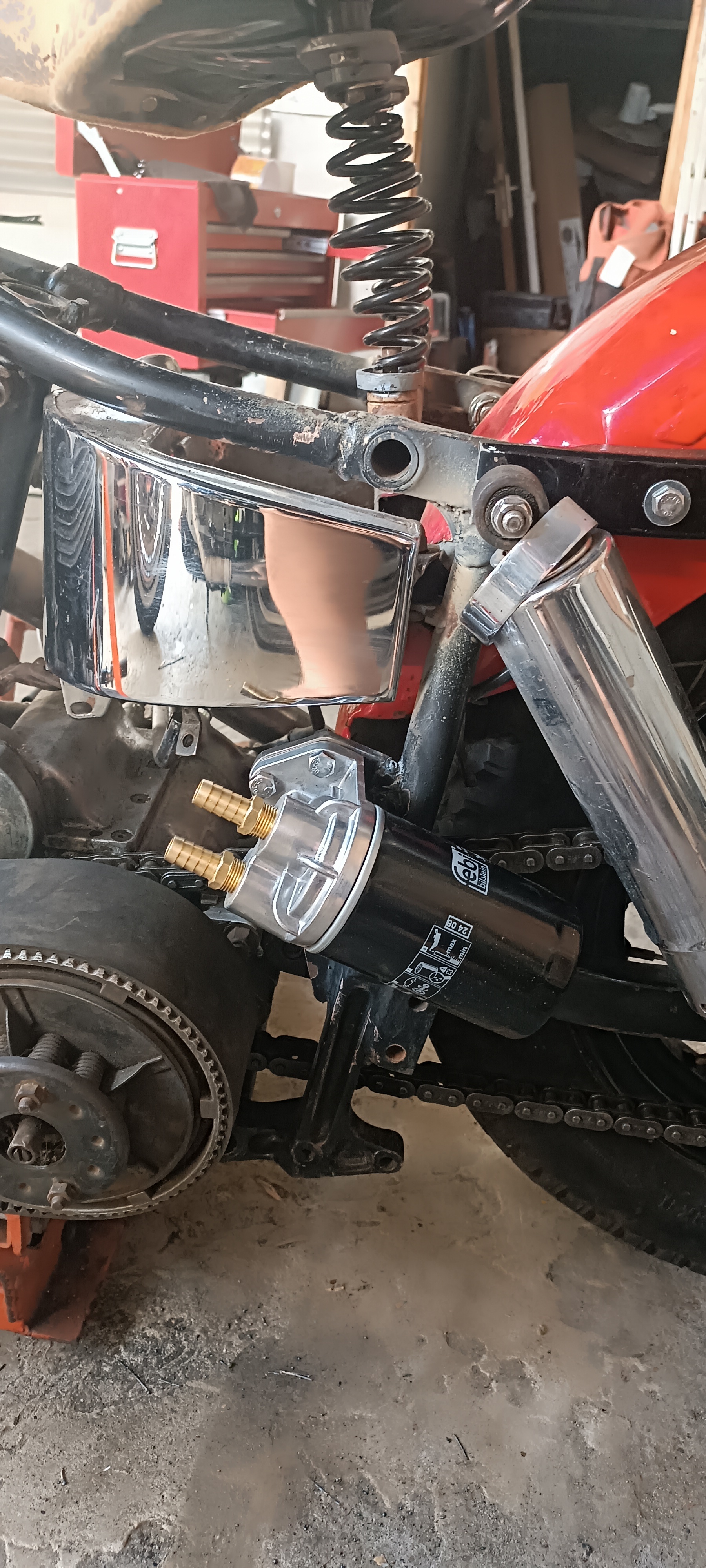

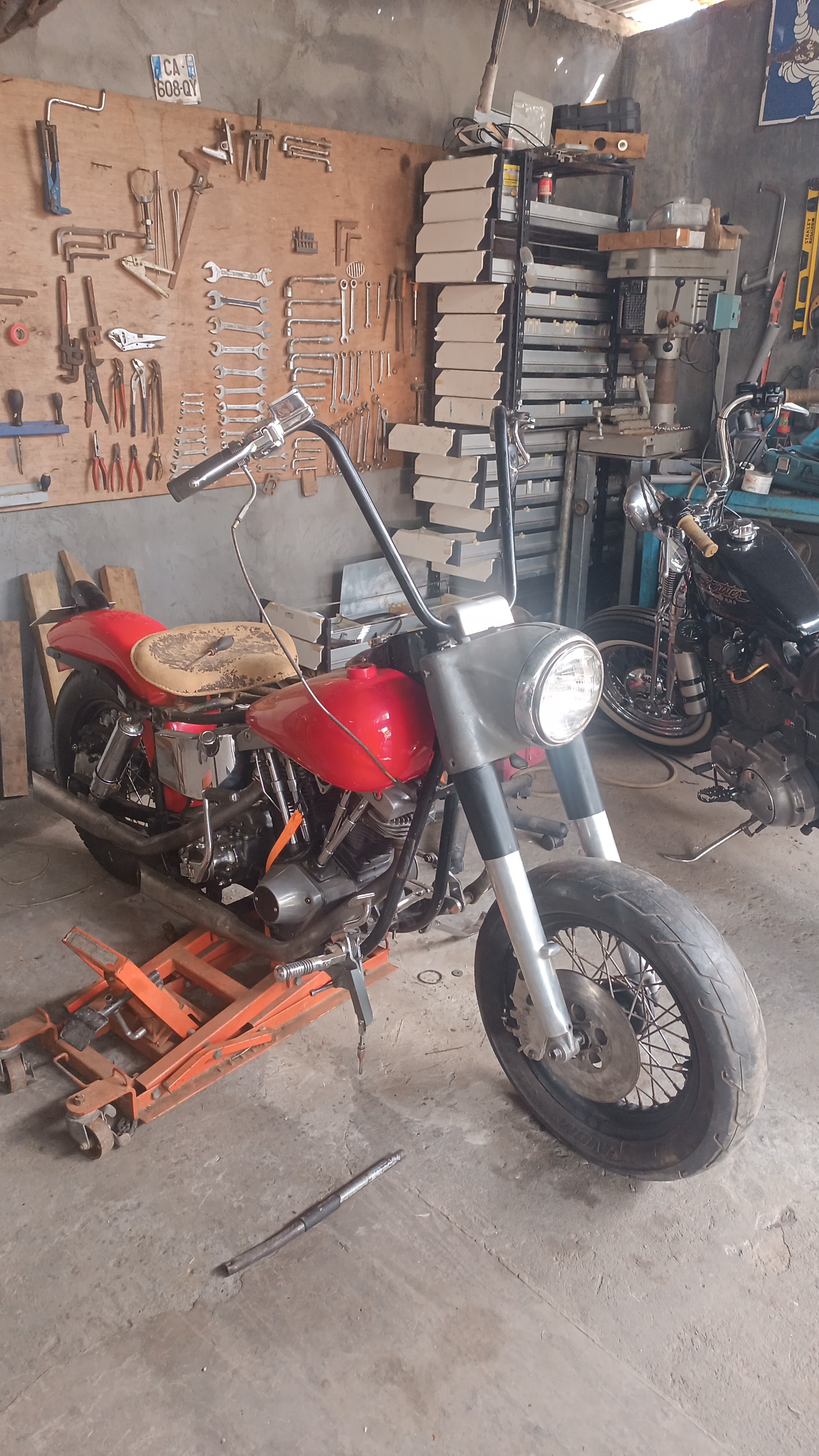

hier j'ai reçu mon support de filtre à huile et ce matin fabrication d'un support pour le souder sur le cadre.
je sais que la position ne va pas faire l'unanimité mais je trouve que ça lui donne un petit air racing
Message par Haryon »
cela ne me choque pas plus que ca, :super:
Pareil pas choqué :super: par contre j'aurai mis des embouts de durite coudés pour pouvoir aller au plus court sur le réservoir d'huile , là pour éviter un angle qui pince la durite, tu es obligé de mettre plus long de durite :/
oui je me suis fait la même réflexion mais rien n'est encore figé :naah:
