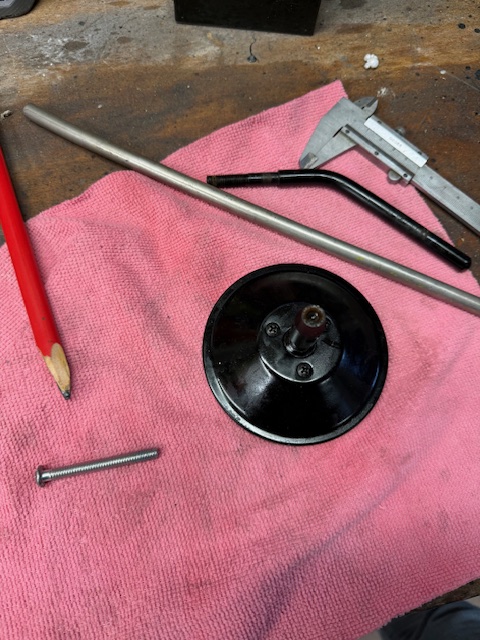

Allez on continue avec la fabrication d’un nouveau rétro en partant d’un rétro trouver sur le bon coin
upload image
upload image

Re: Forty spécial de Chris
ça a de la gueule
bravo
Oui, on dirait une trotinette
