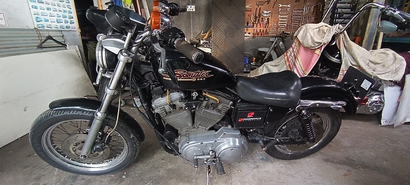

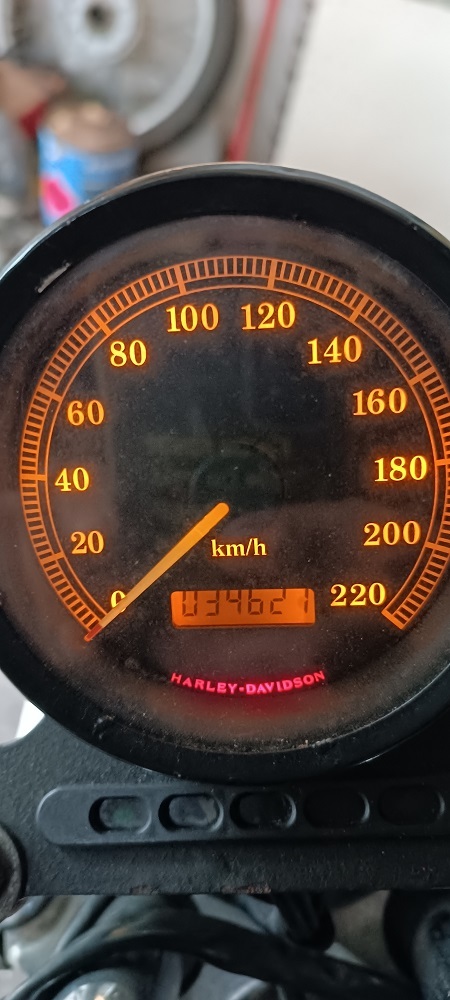

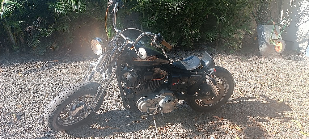

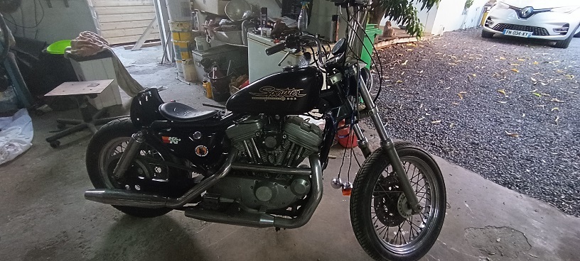

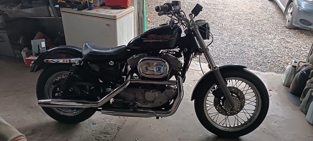

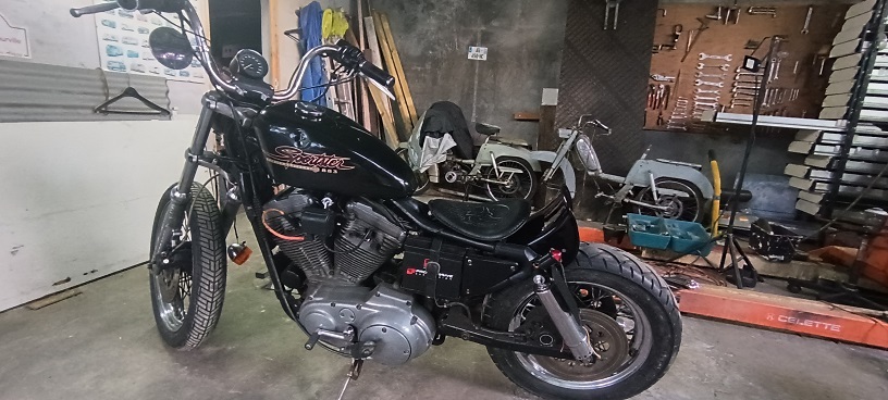

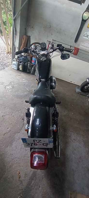

donc voici un peu le nouveau sportster que je découvre: SPORTSER de 1999 entièrement d'origine sauf quelques petite modification comme les clignotants mais rien de bien méchant.
il totalise 34600 kms car mon pote l'a acheté à a un monsieur âgé qui ne roulait pas beaucoup.
le seul gros point noir pour moi c'est qu'il est en commande centrale et avec mon 1.90m j'ai l'impression d'être une grnouille sur une boite d'allumettes Mr. Green Mr. Green

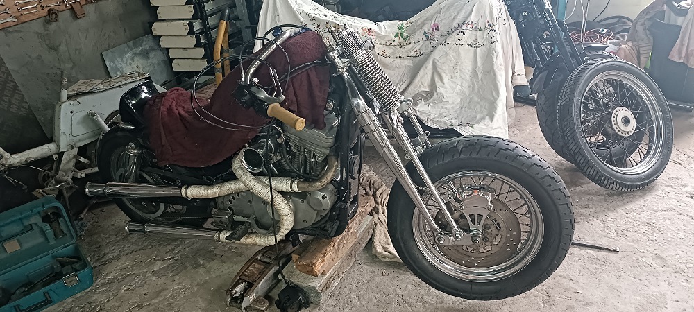

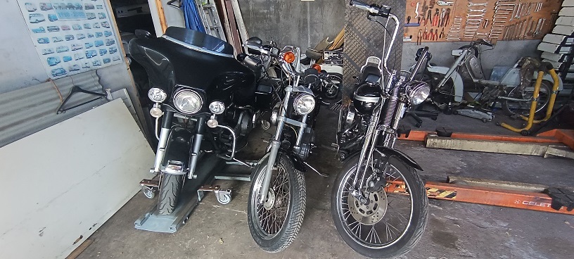

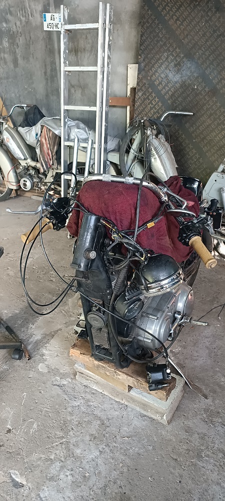

voici comment il est arrivé hier dans le garage:
et voici une belle brochette dans mon garage

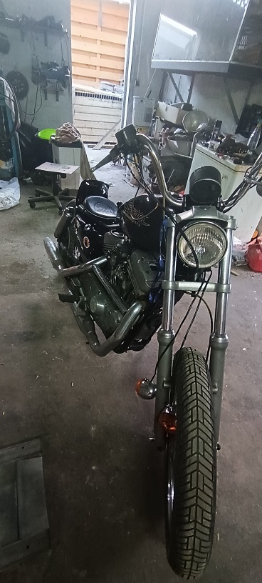

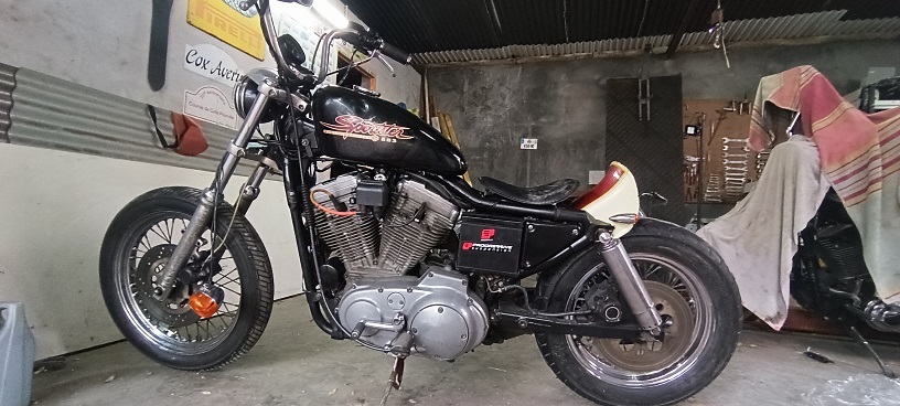

donc voici se que j'aimerais faire!!
supprimer le garde boue AR ,couper les sabres et mettre le bout d'un garde boue de softail (queue de canard)
lui mettre une fourche Springer (mon pote en possède une et je suis en pleine négo pour l'acheter)
lui greffer des commandes avancées
mettre un cornet à la place du filtre à air (il ne sera pas prévu pour faire de longues runs)
mettre un ape ou un beach bar
et peut être un pot supertrapp (mon gris en a un a vendre mais faut voir le prix)même si le son des origines est juste parfait.
et bien sur d'autres petites choses

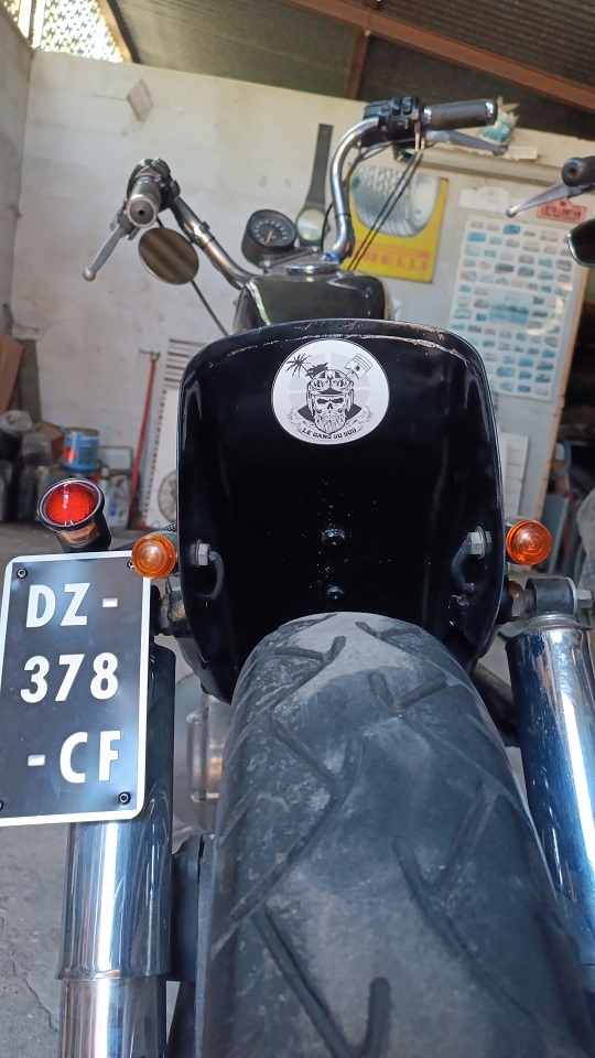

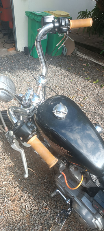

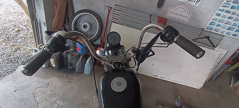

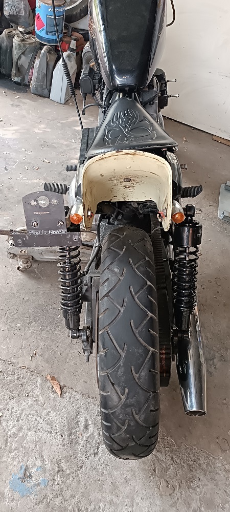

en rentrant j'ai pas pu attendre pour modifier le garde boue et monter le guidon.
voici ce que ça donne.
Ajouté après 2 minutes 27 secondes
c'est vrai que le garde boue c'est pas banale mais moi j'aime bien. bien sur il sera peint en noir !!
par la suite il y aura une roue en 16' avec des tés larges et encore plus tard une fourche springer si je trouve.

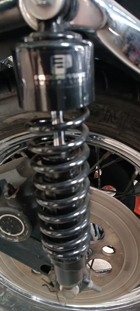

je lui ai monté des amortos de shovel pour le look mais je suis pas sur car ils sont bien plus dure.
vous en pensez quoi?
et j'ai monté des riser plus court mais mon câble d'embrayage est encore limite, ça ne tire pas dessus quand je tourne mais je pense qu'il faudra le changer.

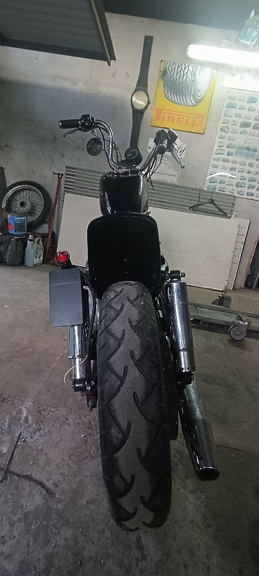

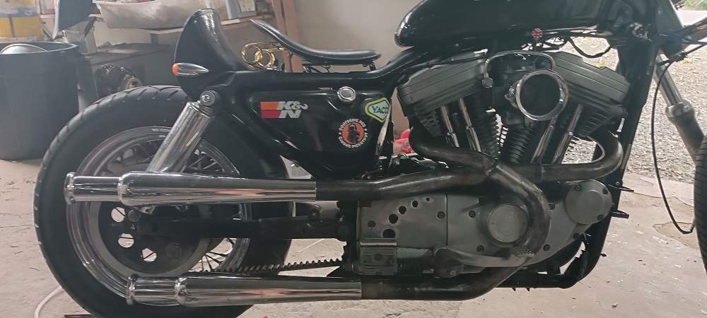

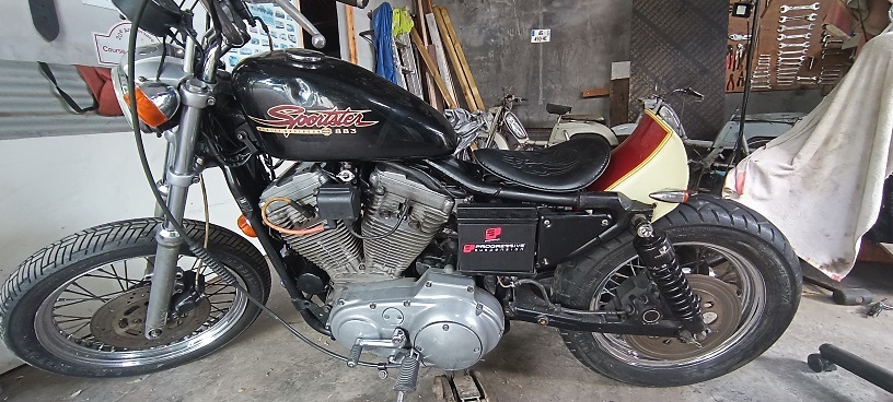

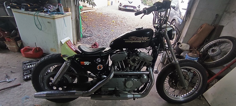

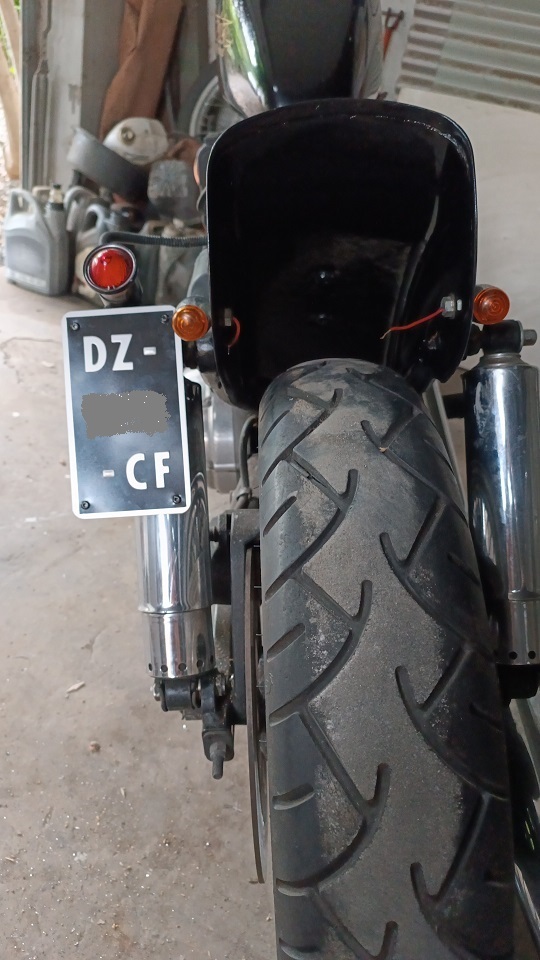

bon ça avance doucement, j'ai fabriqué un support de plaque latéral et commandé une plaque en alu en format américain en 3 lignes que j'attends et j'ai préparé le garde boue qui était pas mal rouillé sous la peinture et mis en peinture je ne suis pas très doué en préparation et peinture mais je suis assez content du résultat (peinture et vernis en bombe)
voici le résultat:

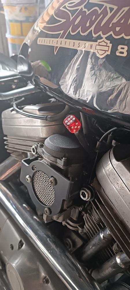

mon gris à un échappement qui pourrait ollé avec le style mais le chrome est mort donc il faut les repeindre donc je vais les monter dessus si c'est possible pour voir comment ils sont sur la moto.
j'ai voulu faire un filtre à air avec deux grilles fines et du papier d'un filtre à air normal mais ça ne marche pas du tout du coup pour le moment je laisse que les deux grille en attendant de trouver du coton d'un filtre K&N pour entre et j'attend avec impatience le cornet qui à du mal à quitter la chine (merci aliexpress Mr. Green )
la suite très bientôt jespère

plaque reçue et montée
et câble d'embrayage remplacé par un plus long

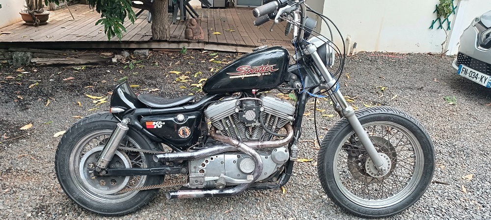

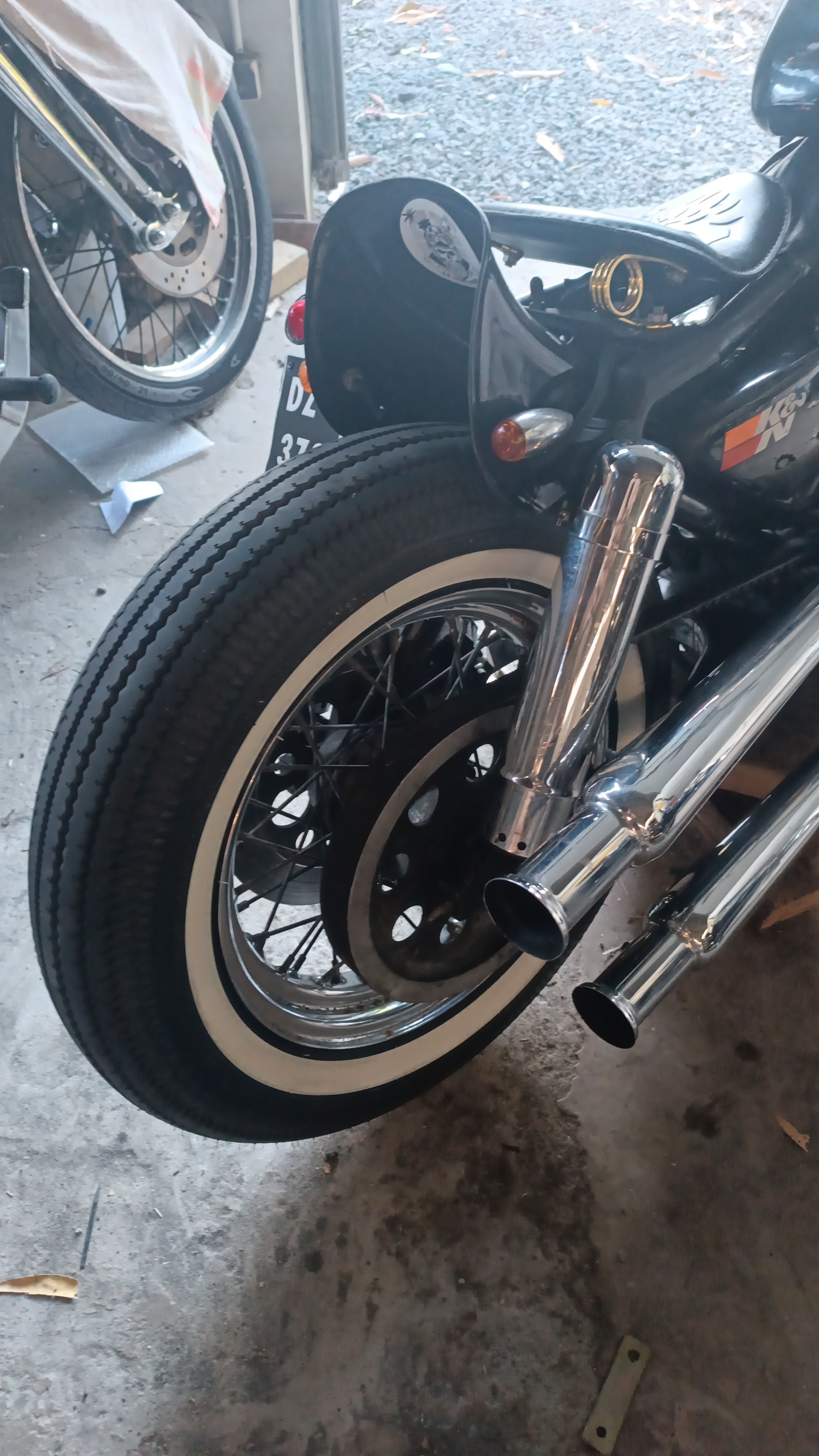

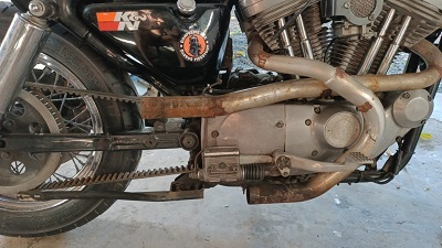

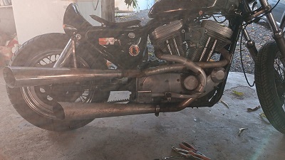

mon gris avait un échappement qui trainait dans un coin et il me la passé pour voir ce que ça donne sur mon sport.
les silencieux sont vraiment très gros mais le son était vraiment sympa
je ne les monteraient pas mais je trouve que les collecteurs sont plutôt pas mal
je vais voir pour rallonger un peut celui de dessous, fabriquer des chicanes et si je trouve j'y mettrais bien des queues de carpes
qu'est vous en pensez?
Ajouté après 3 minutes 3 secondes

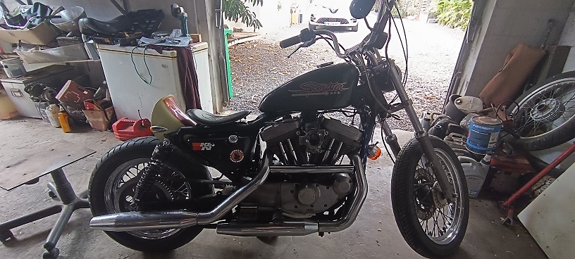

bon je suis allé voir la société qui fabrique des pots en inox mais ils ne veulent pas me vendre de laine Evil or Very Mad
du coup j'ai écouté les conseils de Pépito et j'ai bouché la moitié des trous et soudé tout ça dans mes tubes. le bruit est toujours un peu métallique (pas assez grave) à mon gout , je pense qu'il faudrait des silencieux plus gros en diamètre pour avoir plus de grave!!
j'ai passé un produit convertisseur de rouille et je croyais qu'il allait cuire mais pas du tout même pas une petite fumée. je ne sais pas si je lui met de la bande thermique contre l'avis de tous ou si je les peints en noir?
j'ai aussi soudé deux pattes de fixation pour les maintenir.
et j'ai fabriqué un petit réceptacle pour recueillir les vapeurs d'huile
place au photos Okay

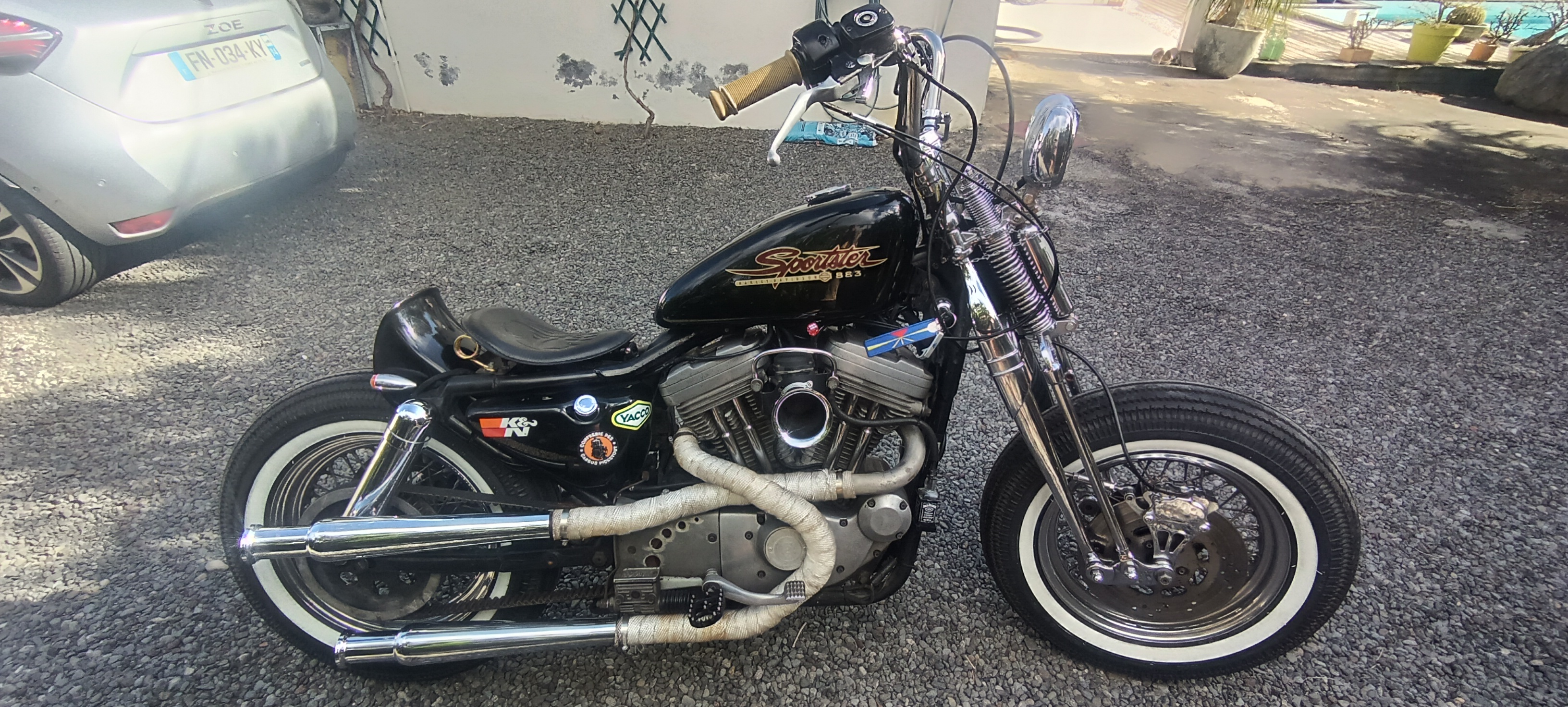

j'ai enfin reçu mes trompettes et le son et enfin correct et j'aime bien le look

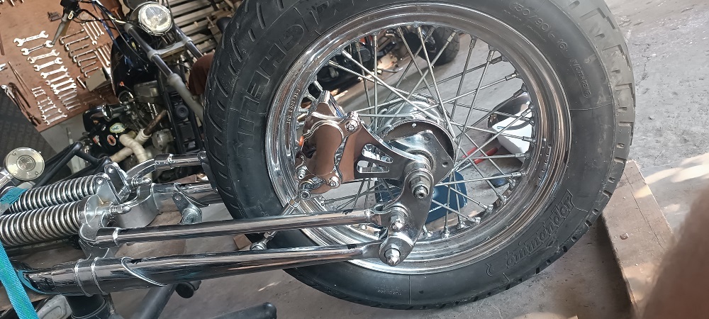

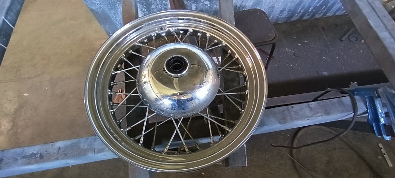

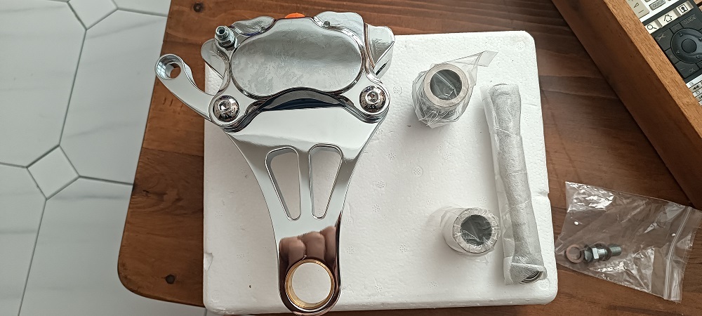

bon ça est elle est arrivée à la maison.
j'attends l'étrier et je dois allé chez mon gris pour récupérer une jante en 16' et je monte tout a sur le sur le sport Okay
Ajouté après 2 minutes 1 seconde
le 20 mars 2024
roue avant trouvé en très bon état
j’attends toujours l'étrier de frein qui a été posté le 07/03

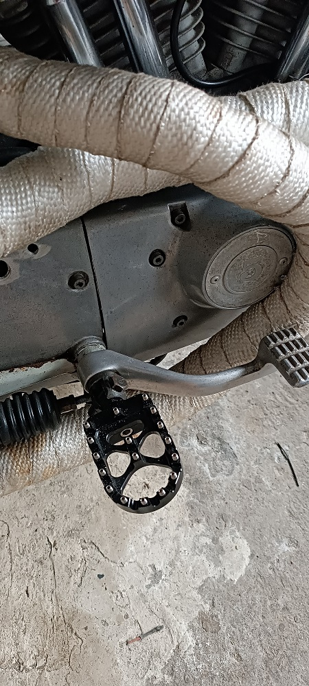

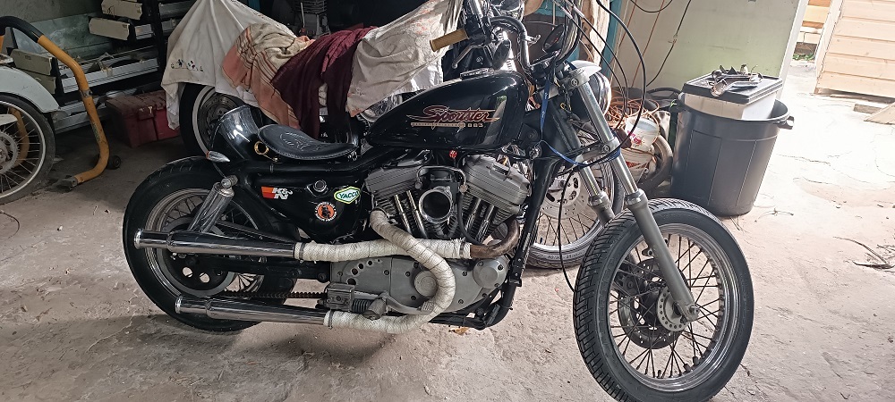

j'en a marre de me bruler la cheville et comme il me restait de la bande thermique (de la vrai pas du chinois Mr. Green )
donc démontage de l'échappement pour la mettre!
dommage il m'en manque 20 cm
je la laisse mais j'en achèterais pour remplacer.

bon aujourd’hui j'ai décidé de monter mon pneu provisoire sur la jante avec un fond de jante et une chambre à air neuve mon gris n'avait pas de chambre avec valve en acier mais une avec valve sur le coté mais en caoutchouc, le seul problème c'est le trou dans la jante qui est trop petit donc à l'aide d'un cône de perçage on le met à la bonne dimension Okay
un petit tour à la boite aux lettres et surprise mon étrier est enfin arrivé (posté le 9 mars)
petit montage à blanc pour voir et je me rend compte qu'il faut que j'aille chez un pote qu possède un tour pour modifier les bagues de centrage afin de
bien centrer la roue.
rendez vous pris chez mon pote vendredi pour remédier mes problèmes.

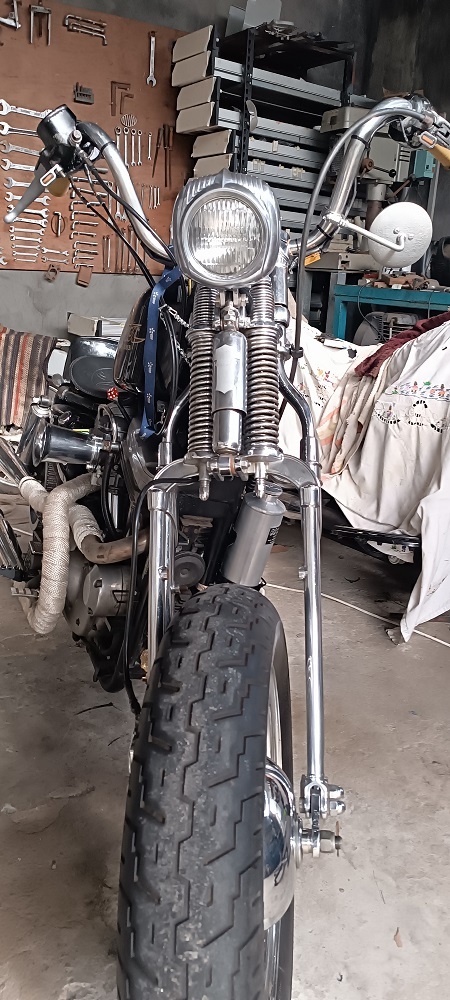

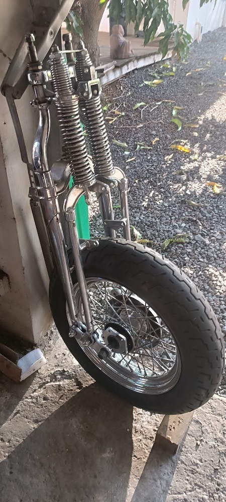

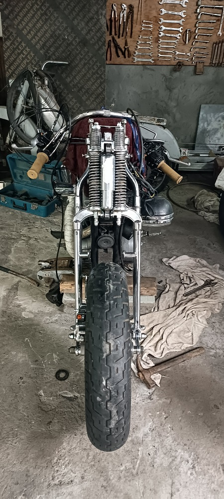

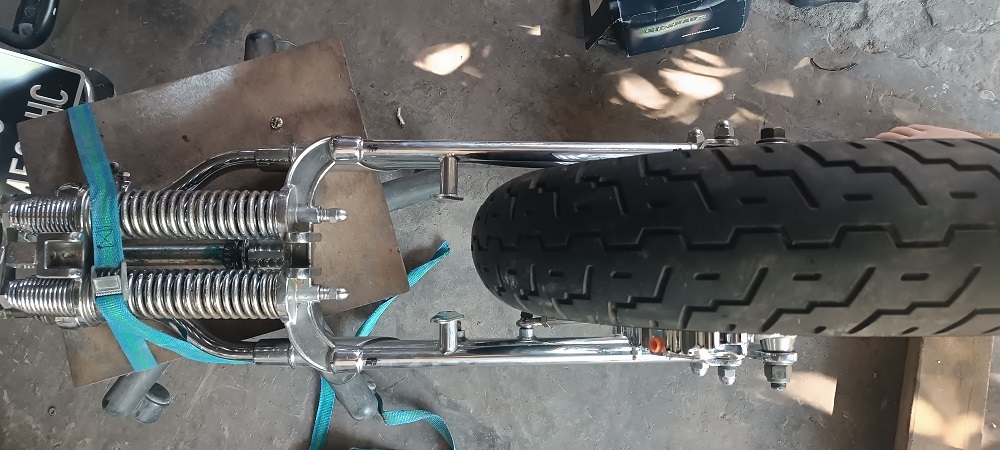

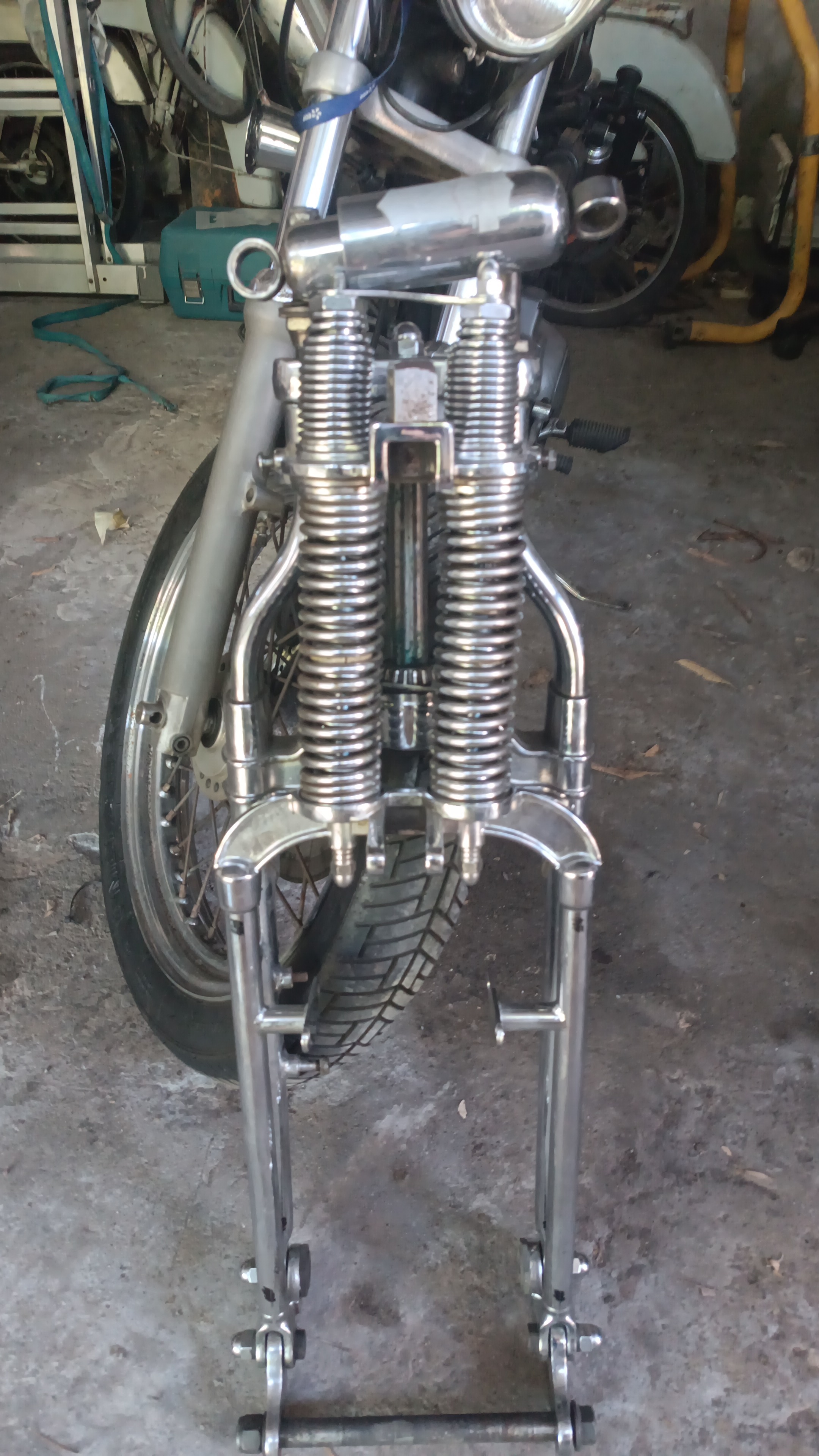

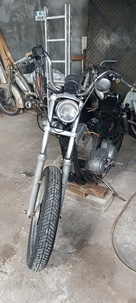

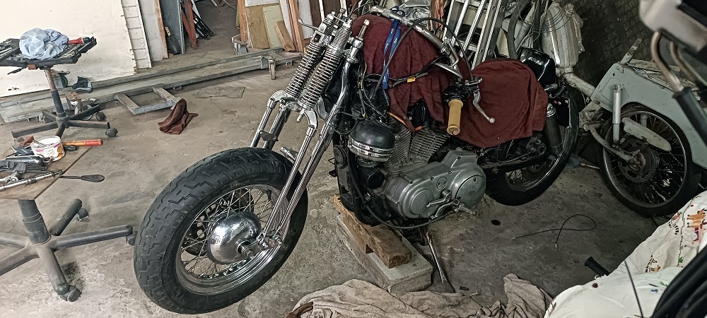

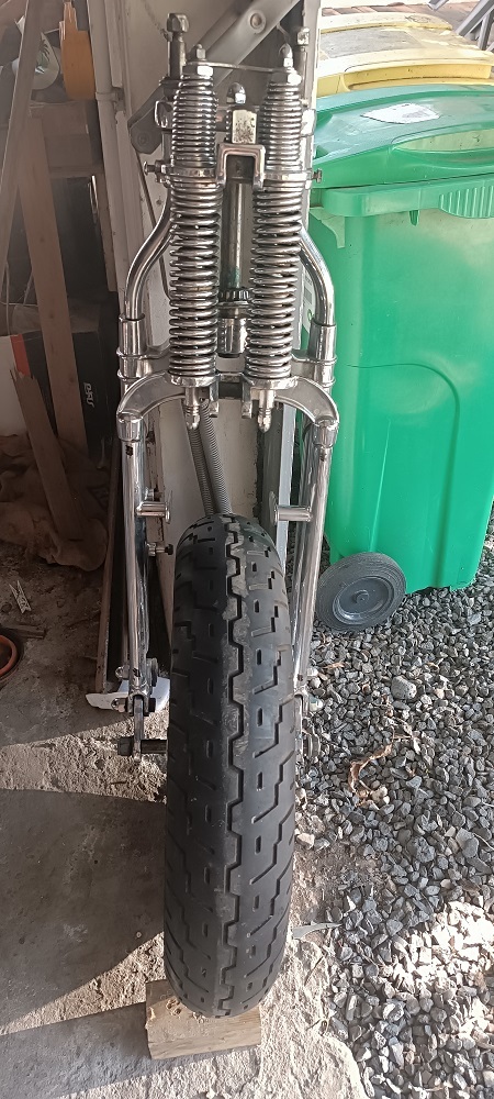

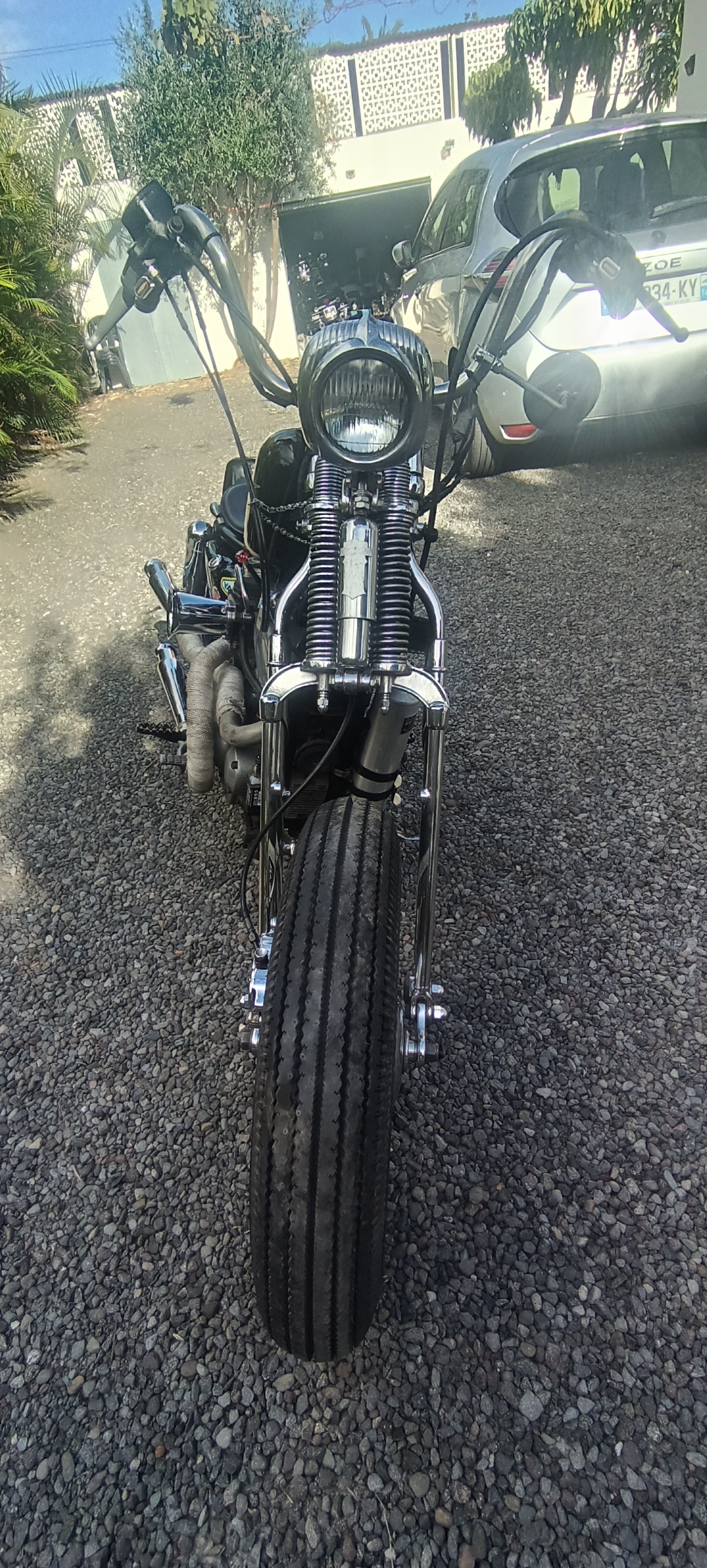

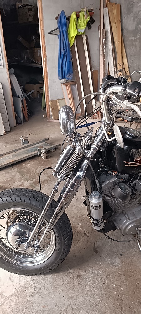

bon l'électra ayant retrouvé son pneu AR j'attaque la fourche!!

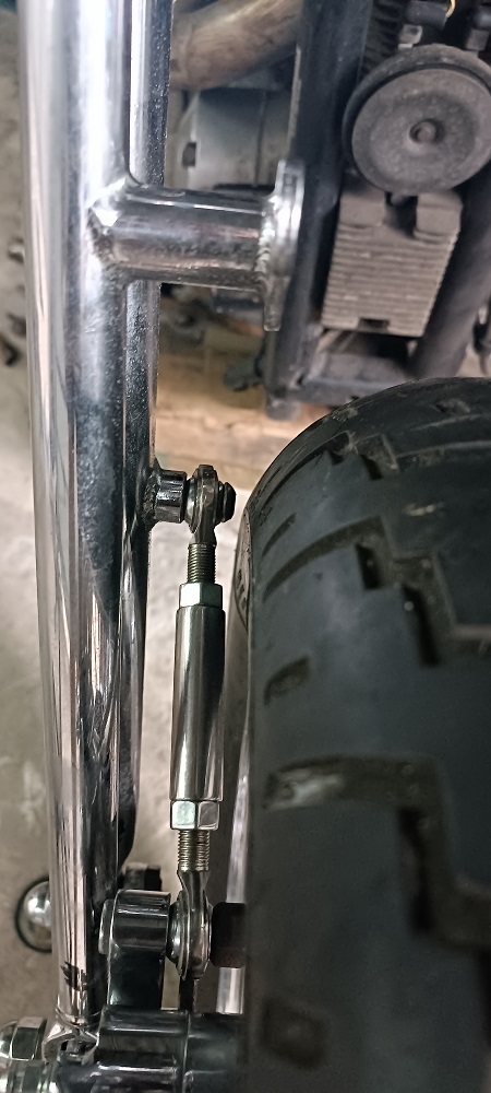

après démontage je me rend compte qu'li faut que je coupe les butées, la pâte dessous pour le cadenas ainsi que le verrou de colonne.
ensuite montage à blanc du tout pour vérifier que tout va bien.
l'axe pour tenir le tirant d'étrier était trop long et risquait de toucher le pneu donc e l'ai coupé et ce matin j'ai percé et taraudé dans la fourche pour gagner un peu de place
Ajouté après 1 minute 58 secondes
le 24 avr. 2024

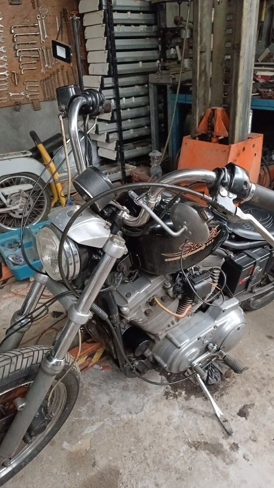

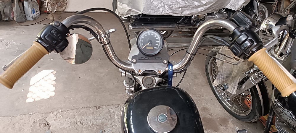

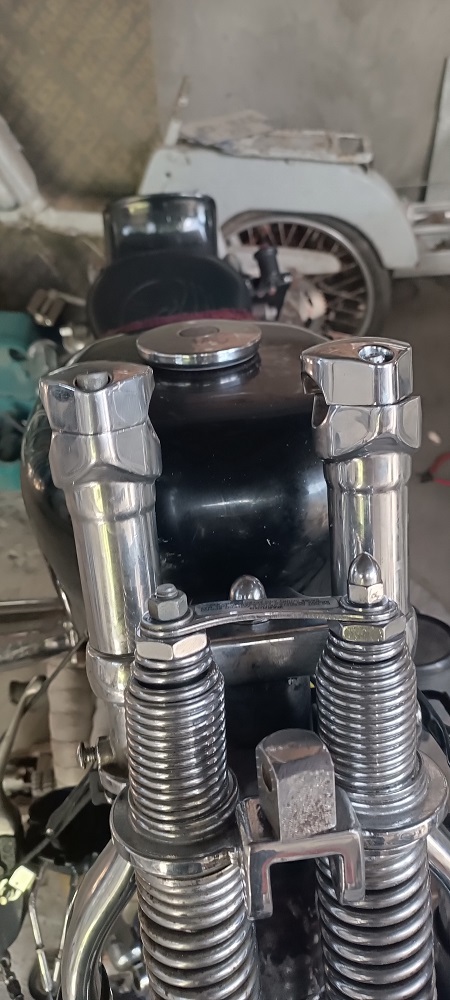

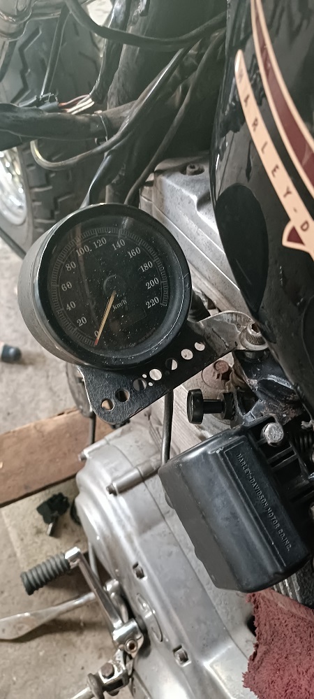

alors aujourd'hui j'ai récupéré des riser chez mon gris
et comme je ne pouvais pas remonter le compteur sur la fourche j'ai modifié l'origine pour le déporter .
reste un petit coup de peinture et ça sera tout bon.
Ajouté après 1 minute 45 secondes

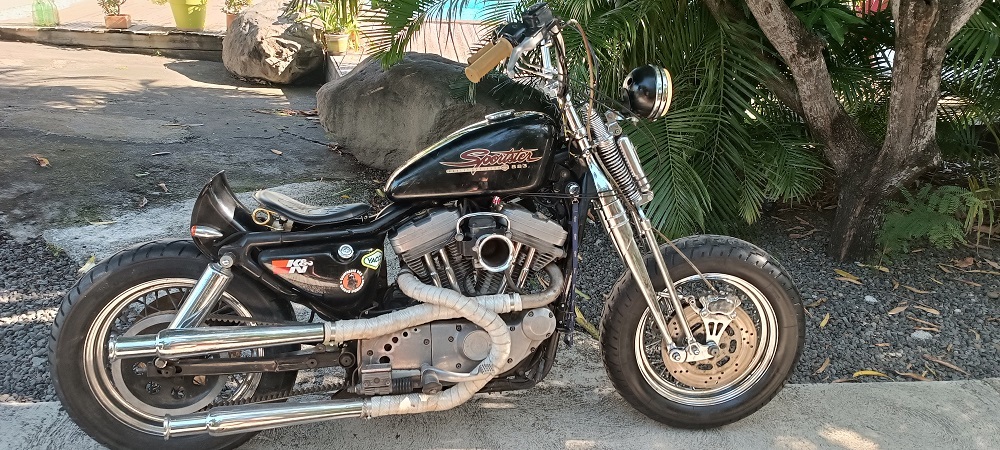

le 4 mai 2024

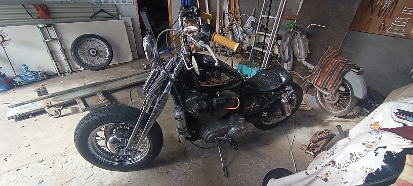

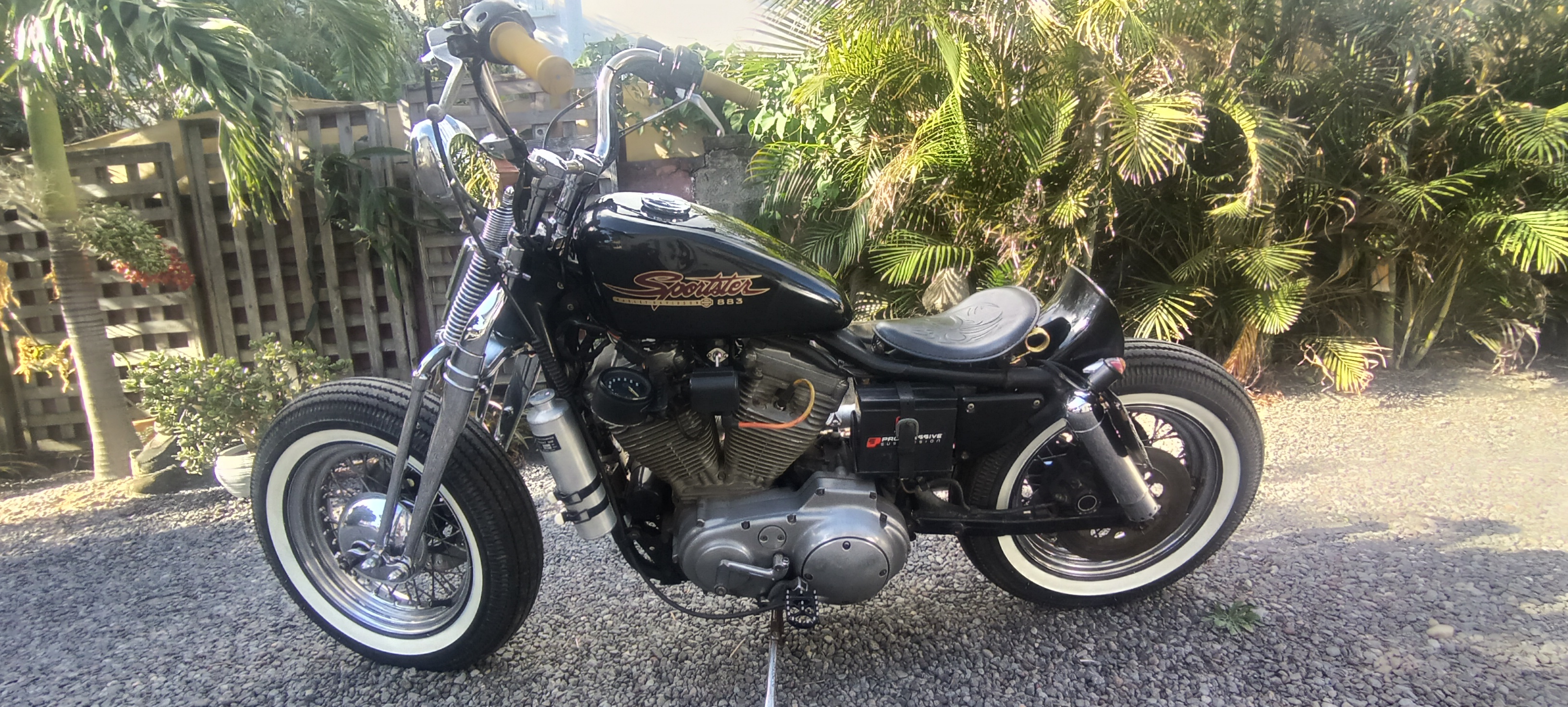

ça y est , 'ai fais les premiers tour de roue dans ma rue Okay
juste le freinage qu n'est pas terrible. a freine mais 'ai la poignée qui arrive contre l'accélérateur. je me demande si j'ai bien purgé ('y a passé deux après midi) ou si le maitre cylindre prévu pour un étrier à un seul piston est assez puissant pour un étrier quatre piston?
ne jugez pas le phare car il est là en attendant le définitif.

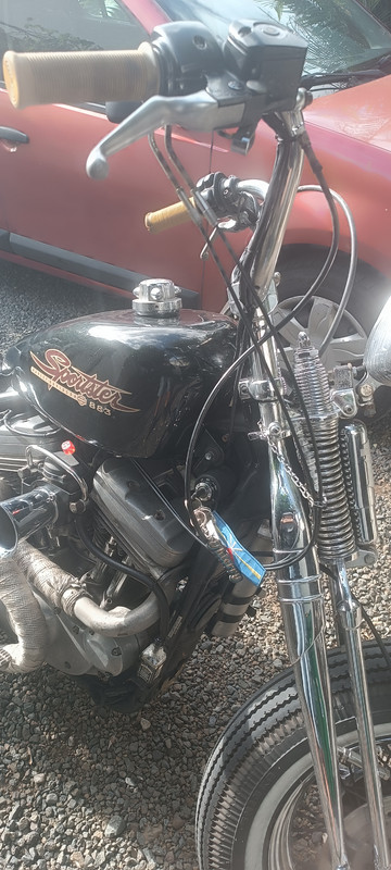

le 27 mai 2024

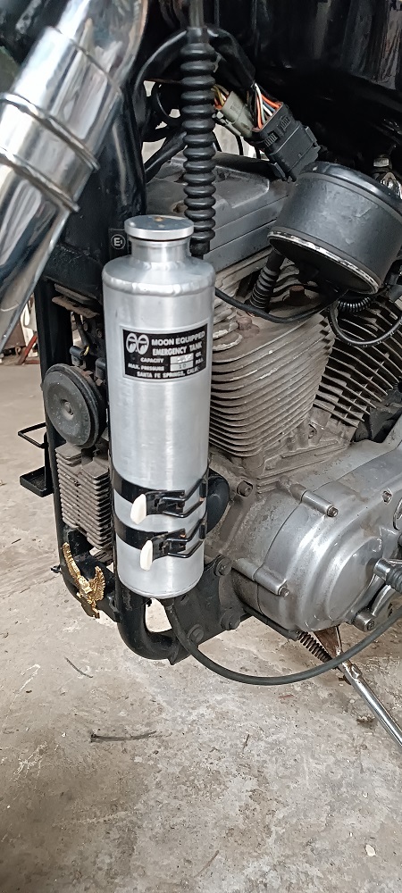

je me suis fait un petit plaisir en trouvant sur leboncoin une réserve d'essence Moon.
a peine arrivée , elle est montée.
et des cales pieds façon BMX

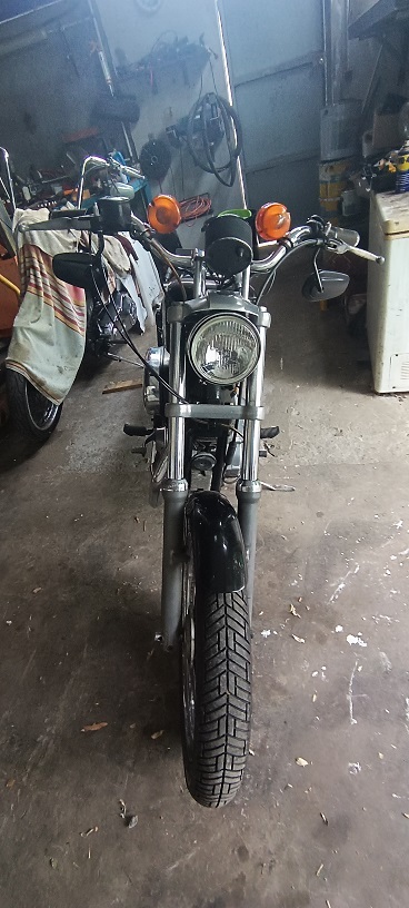

aujourd'hui 'ai reçu mon phare (enfin)
aussitôt arrivé aussitôt monté.
pour la vision nocturne je ne suis pas sur qu'il éclaire bien fort Mr. Green
quelques photos vite fait.

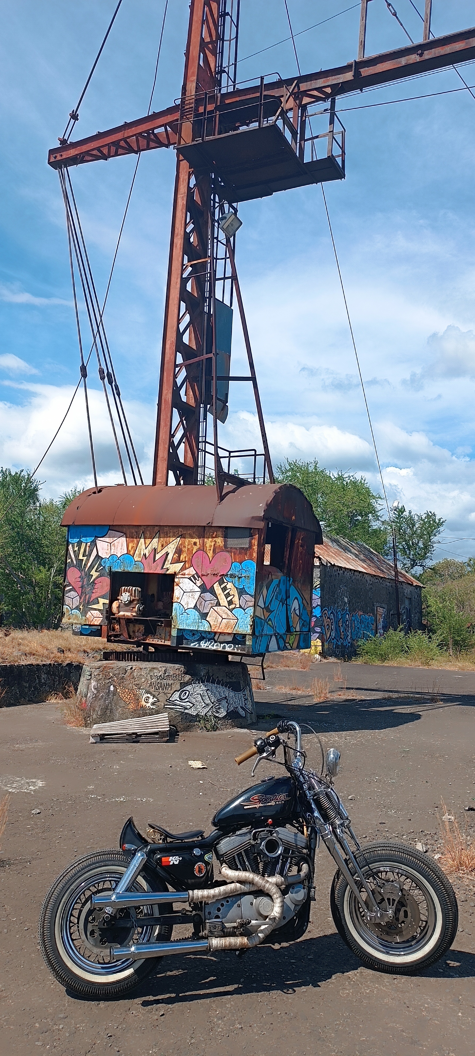

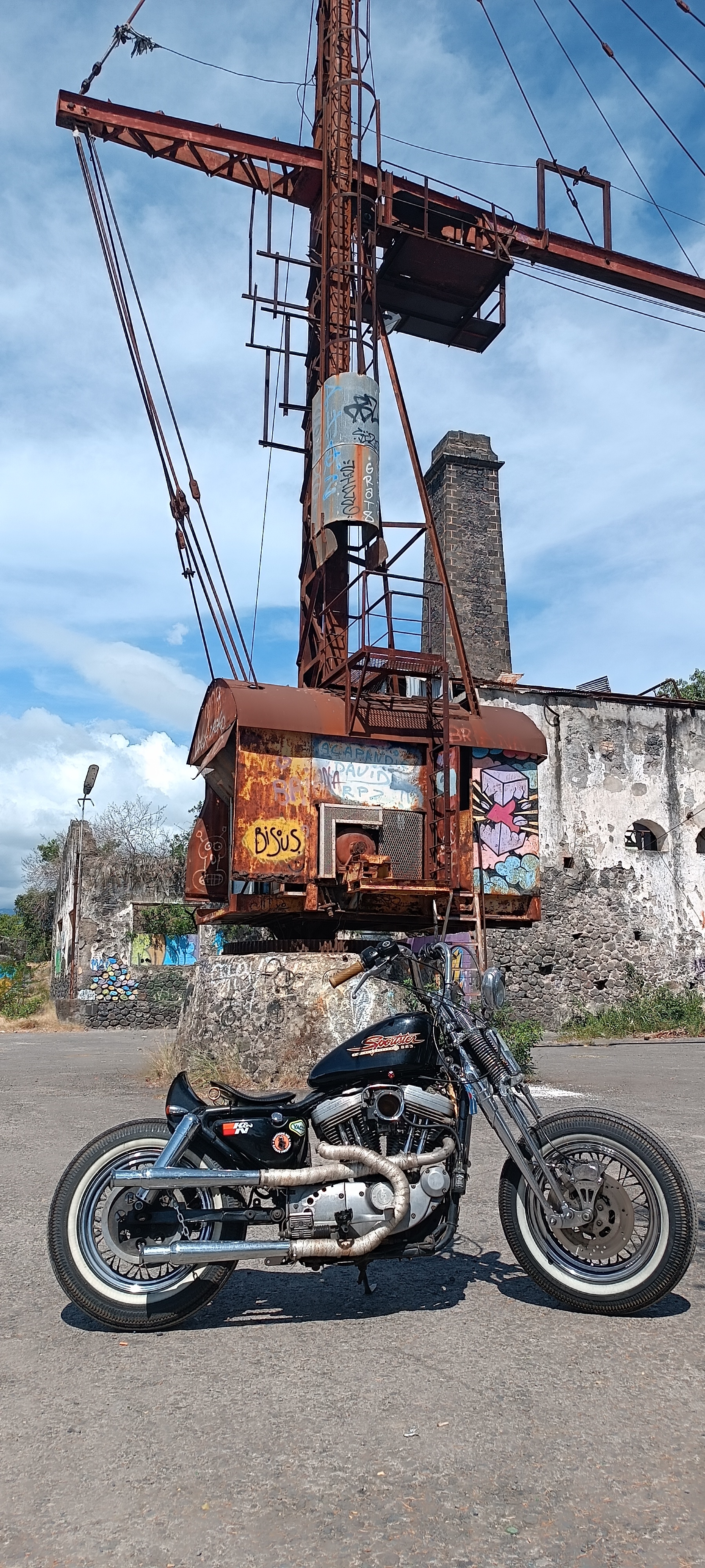

le jeu. 2 janv.
quelques petites photos
dans l'ancienne usine de canne juste coté de chez moi
