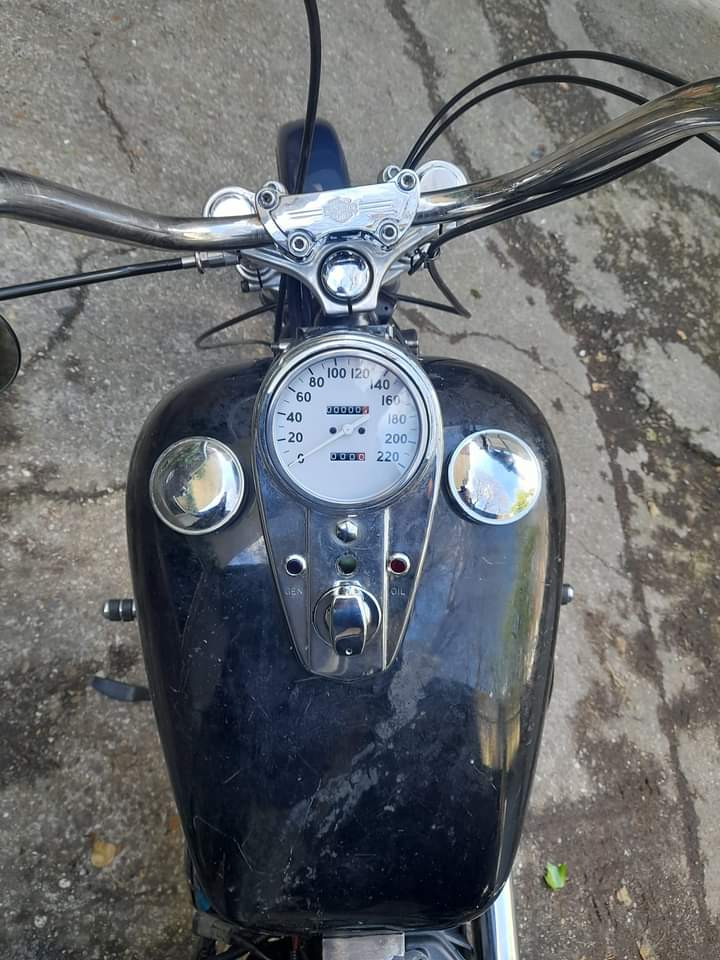

Reprise des projets, cette année c'est décidé je lui monte une jante de 21" pour cela j'ai besoin de réinstaller un compteur électronique sur la console centrale et j'informe donc, après vérification que:
1) Les compteur électronique post 1996 se montent sir les console anciennes de type FL 40-68 "cat eye, 2 ou 3 lampes)
2) lLes système sportster 04-13 peuven brancher led tcompteur 5" BT de 04+ la connectique est identique..
Donc, ce faisant je réparé le terrain et jzi trouver de jolies led et bouton poussoir pour le reset du compteur, je ferais un câblages simplifié pour ne pas m'encombrerdes câbles inutiles (point mort et feu de route) et je met le témoin vert pour clignotant 2 en 1 picetou....

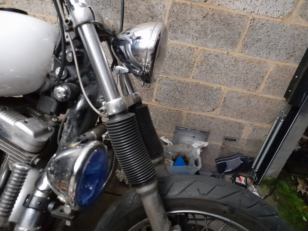

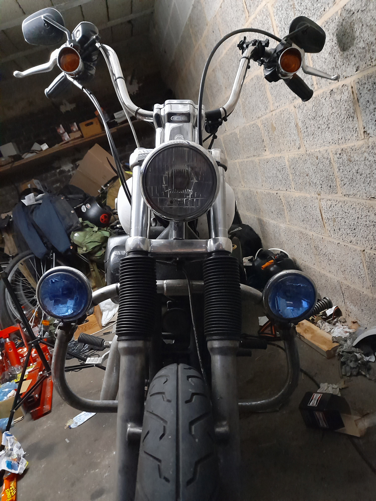

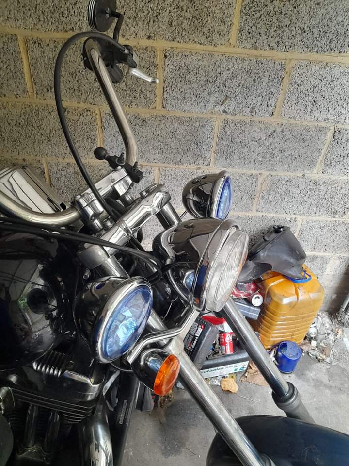

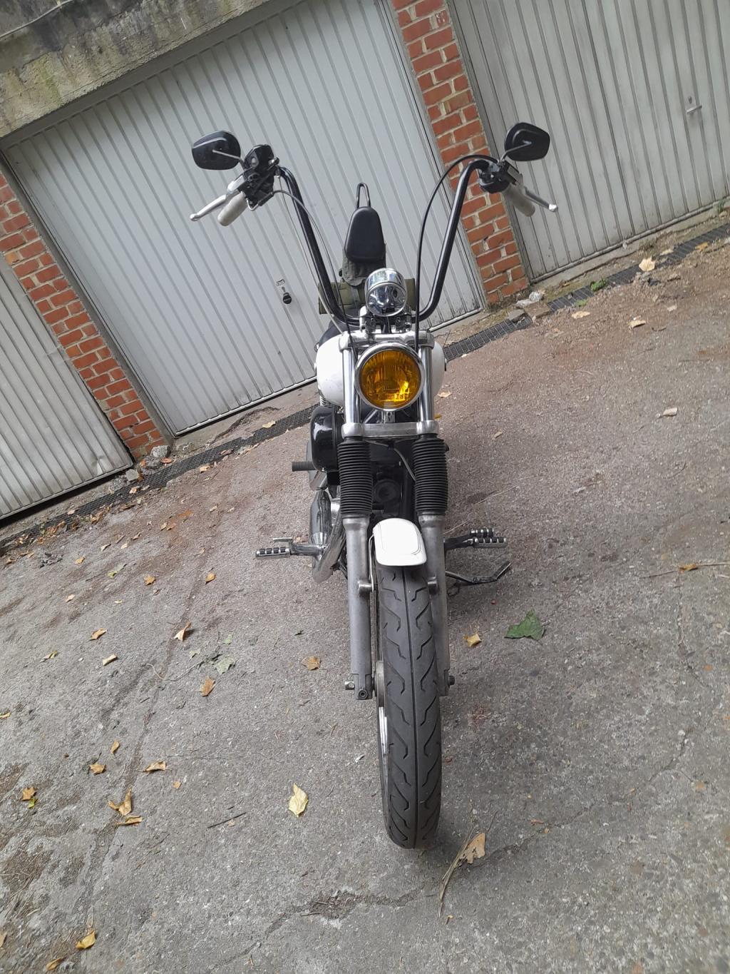

Bon, reprise de boulot sur les phares, aujourd'hui à la ZZ c'est bricolage : assemblage contre nature.
Mon feu de route (une optique incomplètes récupérée dans un débarras de brocante) n'ayant pas de soquet adéquat je pensais lui adapter un cul en H7 d'un phare de tram dont l'optique est éclatée....
Séparément ce sont des crasses à jeter, mais une fois accouplé cela devrait donner une optique longue portée fonctionnelle et dans un format d'ampoule facile à trouver.
Mais,comment assembler ces deux éléments? Je pense tester la colle bi composant pour métal, en espérant que la culot qui me semble plus proche du zamac que de l'aluminium soit compatible avec...
J'ai été me chopper ça au brico, je vous tiendrai informé de l'avancement du truc...
Ajouté après 1 heure 9 minutes 39 secondes
Et comme je suis taquin, voici la comparaison entre optique bleue moderne et optique jaunie "oldskool"...
Oui en parallèle je travaille sur le câblage pour les nouvelles normes d'optiques :
- Bas : H4
- Haut : H7 (si le projet du poste précédent aboutit avec la bicomposant)
woman praying images
Messages : 393
Re: Sd.Kfz.7 "Pushok"
Gaffe aux vibrations.
La colle a des limites et harley sait les franchir :mrgreen:
Dans ma WLC, j'ai un optique Marchal, avec un montage du culot ampoule Ducelier, et ça tient avec :
du scotch et un petit bloc de mousse, afin de bien plaquer l'ampoule/culot a l'optique, et pour encaisser les vibrations, avec la springert l'ampoule DEL est servie , mais ça ne bouge pas !
le probleme avec la colle est de pouvoir changer l'ampoule, donc prevoir que l'optique et le support d'ampoule puisse etre désolidarisé !
Messages : 438

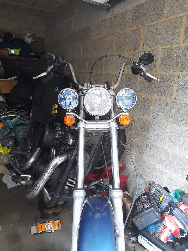

Bon, ça tient, c'est branché et ça fonctionne, on verra à l'usage ce que disent les vibrations, et comme c'est la longue portée additionnel, vu que celui du bas est en double faisceau au pire si ça foire je prendre une optique H3 que je jaunierai à coup de peinture, NA!!!
Le félin a ses yeux jaunes...

Joli travail, dommage les longs câbles gâchent un peu la pureté de l'avant mais à priori il n'y a guère d'autre solution..... :super: :super:

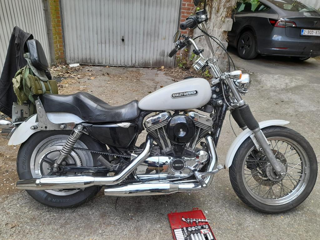

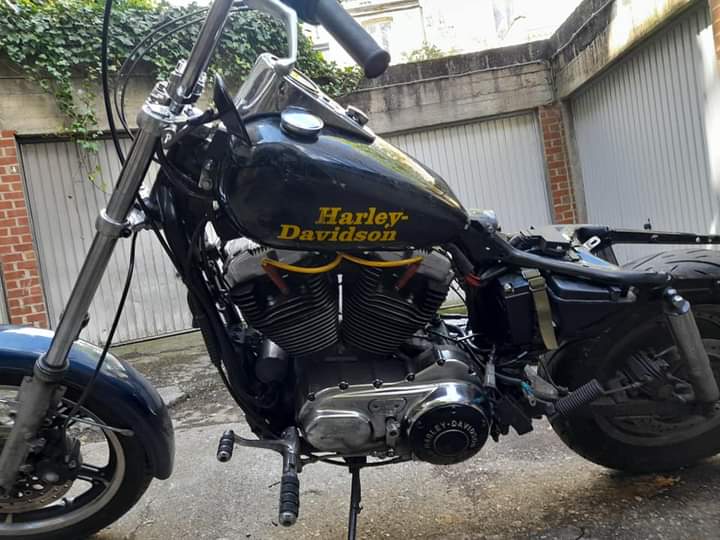

Malgré le temps pourri, j'ai pas su résister...
1) prise directe pour brancher le booster, plus besoin de sortir la bactérie à chaque fois pour foutre les pinces; une vis et zou c'est sous la selle...
2) j'ai récupéré mes "toobz" réparé, j'ai fais souder les bagues qui étaient serties et avec les vibes s'étaient détachées....
Ça ne bougera plus maintenant et elle va pouvoir rugir à nouveau pour bien faire chier les pètes cul bien-pensants escrolo-bobos fragiles....
3) et pour finir, un petit ajustement de la tension de courroie...
