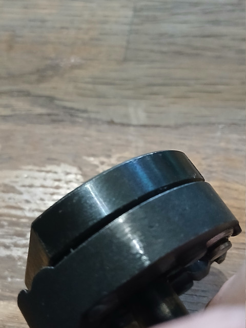

Bon, j'ai démonté les masselottes pour inspection et, j'ai, peut-être trouvé quelque chose....
Au premier coup d'œil tout semble correct.
Toutefois en y regardant de plus près je suis tombé sur une excroissance qui faisait levier, et inclinais légèrement le tout, ce qui semble se traduire par un fortement et une usure sur un des contrepoids....
Alors j'ai gratté et ébavuré l'endroit, je vais noyer le tout de wd40, remonter et voir si ca avait un quelconque rapport ou non.

N'hesite pas à mettre un peu d'huile sur les parties en frottement + mobiles !

Eh ben vwoualla, problème résolu, elle redescend correctement à son ralenti et tourne rond....
Donc pas de soucis de prise d'air a la pipe d'admission c'était un problème de masselottes.
Ceci étant établi, il devient clair que les soucis que j'avais avec l'allumage stock venaient plus que probablement de la bobine qui dis merde (a 114500km)....

-Lorsque je met en friction sur l'embrayage en première a l'arrêt et que je contient la moto avec le frein, le régime baisse et reviens a un ralenti normal
-C'est aléatoire, des fois elle vas très bien et des fois elle reste perchée....
Ces 3 événements font dire que même si ca ressemble a une prise d'air, ce n'est probablement pas cela.
Ensuite: quest ce qui peut causer de tels symptômes ?
-L'hypothèse de la membrane du carburateur était valables, inspectée et mise hors cause et n'aurais pas expliqué le retour au ralenti au forçage...
-L'hypothèse des câbles et de la molette de gaz bloquée était valable : vérification rapide, les câbles sont OK et la molette du carbu aussi, on passe a autre chose.
-Dans le même registre je pensais aussi au papillon du carburateur qui reste coincé, mais ca se serais ressenti dans la poignée de gaz et la tension des cables.
Puis viens la question: qu'est ce qui peut jouer sur un changement de régime moteur, en ayant éliminé le carburant, la prise d'air le carburateur et mes câbles?
Je m'était rendu compte en en fonction de plus ou moins d'avance sur le plateau ca change le ralenti.
-inspection des vis pour voir si le plateau ne bauge pas
Reste comme seul éléments faillible concernant l'avance: les masselottes....
J'avoue que si ca n'avais pas été cet éléments et que ca se serais mis a merder encore j'aurais été au bout de mes idées et me me serais mis en boule en train de pleurer dans le garage...
Tout est question d'attentions au moindres détails, le feeling est très important.
Avec les vieux trams, j'ai été formé a analyser des pannes totalement différentes avec des symptômes similaires, ce qui demande une énorme attentions au détails et a bien "ressentir" la panne pour ne pas se tromper de diagnostique...
Ici par exemple, le moteurs ne redescend pas dans les tours et reste perché a 1200 rpm en décélération, ce qui collait aussi avec une prise d'air, MAIS,
-Le moteurs ne s'emballe pas, de manière constante, il reste perché a la décélération.

J’ai regardé ce soir ma moto comme il n’y avait rien à la télé. Et c’est moi qui l’ai mis en panne, j’ai vu une vidéo sur un site américain qui explique comment régler l’avance avec le repère sur l’embiellage , j’ai voulu essayer et ça ne fonctionne pas .Avec leur réglage j’avais le démarreur qui faisait un bruit bizarre donc j’ai refait le réglage comme Sam l’avait expliqué sur un tuto mais j’ai mis une rondelle derrière la vis qui tient la came et ça bloque l’avance . Je vais la régler demain correctement et après je n’y touche plus elle tournait niquel avant . J’étais septique sur l’avance qui modifiait le ralenti et je l’ai constaté. Sam , XLH et Judas m’ont bluffé rien qu’en voyant ta vidéo ils ont vu un problème avec d’avance je leurs tire mon chapeau

Vu leurs décennies d'expérience, lorsqu'ils parlent, j'écoute...
J'admets que, a l'oreille au démarrage, chapeau, je n'ai pas assez d'XP pour atteindre un tel niveau...
Mais a force de retenir et e pratique, peut-être qu'une partie de ce savoir sera préservée...

Je suis comme tous les autres , et comme toi Doc, on a un symptome il faut chercher à quoi c'est du ! Donc par élimination on doit y arriver, mais c'est jamais gagné d'avance !
sinon pour la bobine, sur mon 1340 avec allumage d'origine, donc bobine basique, j'ai du Ali ! ça fonctionne parfaitement ! pour l'instant !
je reviens sur le sujet bobine, sur les monos par exemple, on savait que la bobine etait morte quand : elle avait du mal à demarrer, à froid et à chaud ! ça pardonne pas surtout au kick !

Bon, ben je prendrai premier prix bobine ETcapteur MAP, j'en changerais un a la fois et je verrai ce que ca dit.
