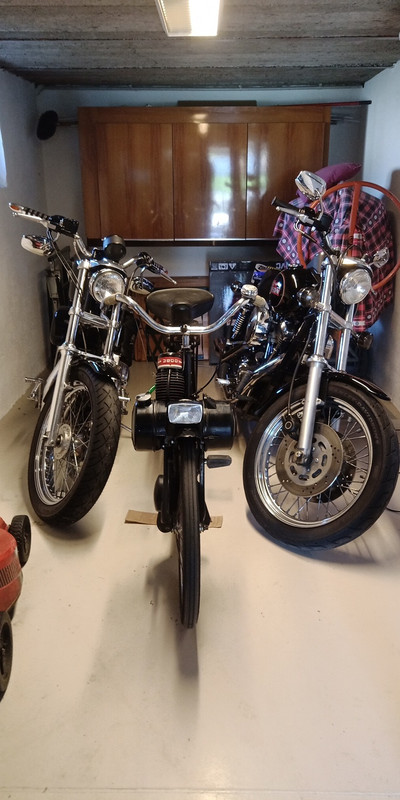

Salut à tous,
J'en avais vite parlé sur le sujet: The fucking contrôle technique!! viewtopic.php?t=50&start=60
J'ai vu la bête jeudi dernier, je la cherche samedi, négocié pour des clopinettes à 150€, mais je vais devoir me taper la blague du CT pour faire la CG en plus d'une remise en route moteur et partie cycle (pneus à changer, joints/durites essence et nettoyage carbu + réservoir).
Pour son age, 1968, il est en super état, très propre hormis la couche de poussière, le moteur n'est pas bloqué, il a de la compression, les freins fonctionnent.
Il est documenté, facture d'achat, factures de révision d'époque et je serai le troisième propriétaire. :frime:
Je vais en faire mon daily les beaux jours pour aller au taf, j'ai 12 kms à faire, ça sera rigolos à travers champs.

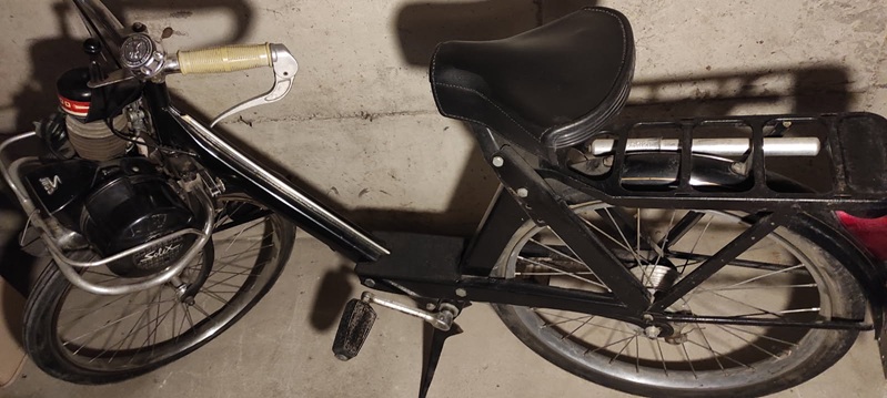

Je l'ai récupéré hier, je n'ai pas attendu pour le dépiauter. ::d
Ce soir, j'en ai fait le tour, ma liste de pièces a changer n'est pas énorme :
Kit pneus (pneus, chambres et fond de jantes)
Filtre à air
Filtres essence carbu/réservoir
Chaine
Patins freins avant
Câbles et gaines freins AV et AR
J'ai passé 2 bombes de nettoyant freins pour tout décrasser, les jantes ont été entièrement démontées pour sortir, dégraisser les billes de roulements pour tout remonter bien propre et bien graissé.
Faut que ça tourne librement, sinon ça va faire baisser la vitesse de pointe du missile. :mrgreen:
Niveau moteur, j'ai du jus à la bougie, j'ai pris une châtaigne :pasdrole: , donc ça fonctionne. Le carbu est maintenant propre, le joint de pompe à essence est maintenant neuf, merci au vendeur d'avoir laissé une pochette de joints.
Je pense que semaine prochaine elle devrait rouler.
A l'arrivée:
La seule chose qui fonctionne pour le moment. :mryellow: :mryellow: :mryellow:
Et le reste du kit sur l'établi :
Elle est bien de 1968. :frime:
Le réservoir était bien pourri, mais après avoir jeté une poignée de boulons, une dose de WD40, 1/2 heure de shaker, le résultat est pas mal. Je vais encore le résiner.
